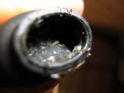

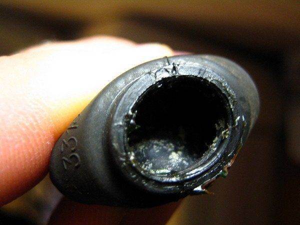

Казалось бы, чем не идеал для направляющих?!.... Я её и использовал (тут еще роль сыграло прочтение большого количества рекомендаций на форумах). Так получилось, что суппорт не был установлен на машину, и после пары месяцев направляющие было почти не сдвинуть с места. Смотрите фото во вложениях. Суппорта были обслужены и повторюсь, не подвергались никаким нагрузкам вообще - лежали на полке. Внутри резинок видно, что смазка превратилась в почти засохшую желтоватую субстанцию. Если присмотритесь, то в одном месте видно и зеленую смазку, смазанную со шляпки болта, и то, во что она превратилась, контактируя с пыльником. Это не ржавчина и не старая смазка, всё было тщательно промыто перед сборкой. Пыльники пренадлежат задним дисковым суппортам :)
Вывод: Поршень ею мазать нельзя (см. э.№2). И направляющие наших машинок ею тоже не смазать, увы, как ни советуют на многих форумах. Кстати, если хорошо поискать в яндексе, то можно встретить отзывы, что резинки от неё распухают. Мне сравнить не с чем, новый ремкомплект пока не заказывал, но показалось, что резинки задубели.
