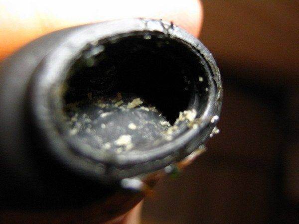

Дополню FAQ личными экспериментами, выполненными во время выбора смазки для направляющих пальцев суппорта. Сразу скажу, что из рассмотренных смазок, в направляющие пальцы положить нечего... Выбрал бы "перматекс", но помог случай :)
Над каждой смазкой проводил простые эксперименты. На лабораторную точность они не претендуют, зато доступны простому автомобилисту.
1) Оригинал в пакетике из ремкомплекта. Розовая смазка. (как выяснилось, эта смазка для смазки манжета поршня)
Эксперимент №1: кладем каплю розовой смазки на металлическую пластину, рядом ставим каплю воды и нагреваем пластину зажигалкой. Еще до того, как вода зашипит, розовая смазка разжижается и испаряется, как парафин.
Эксперимент №2: каплю смазки заливаем тормозной жидкостью. Ничего не произошло, под жидкость смазка спокойно размешивалась.
Эксперимент №3: Капля смазки, залитая водой, через некоторое время преобретает белесый оттенок - впитывает воду.
Вывод: Для смазки направляющих пальцев непригодна, но годится для смазки поршня при установке.
2) Permatex Ultra Disc Brake Caliper Lube. Зеленая смазка в двух пакетиках.
Эксперимент №1: На железной пластинке сгорает субъективно при очень большой температуре и почти не течёт.
Эксперимент №2: В тормозной жидкости всплывает пузырьками, как жир.
Эксперимент №3: Воду не впитывает, так что стоило бы рассчитывать на защиту от коррозии.
Казалось бы, чем не идеал для направляющих?!.... Я её и использовал (тут еще роль сыграло прочтение большого количества рекомендаций на форумах). Так получилось, что суппорт не был установлен на машину, и после пары месяцев направляющие было почти не сдвинуть с места. Смотрите фото во вложениях. Суппорта были обслужены и повторюсь, не подвергались никаким нагрузкам вообще - лежали на полке. Внутри резинок видно, что смазка превратилась в почти засохшую желтоватую субстанцию. Если присмотритесь, то в одном месте видно и зеленую смазку, смазанную со шляпки болта, и то, во что она превратилась, контактируя с пыльником. Это не ржавчина и не старая смазка, всё было тщательно промыто перед сборкой. Пыльники пренадлежат задним дисковым суппортам :)
Вывод: Поршень ею мазать нельзя (см. э.№2). И направляющие наших машинок ею тоже не смазать, увы, как ни советуют на многих форумах. Кстати, если хорошо поискать в яндексе, то можно встретить отзывы, что резинки от неё распухают. Мне сравнить не с чем, новый ремкомплект пока не заказывал, но показалось, что резинки задубели.
