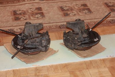

Получил посылку... из Ижевска в Питер ровно за неделю дошло... спасибо Сергей )))) диски как из коробки ))))) теперь буду покупать шланги/колодки и готовить к установке...

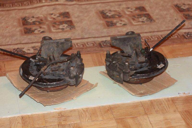

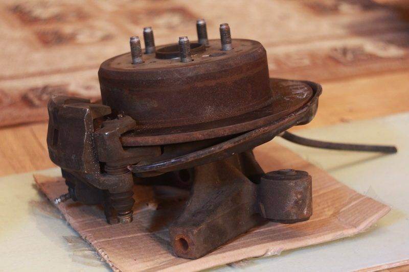

Один полный и один комплект только тормозов упакованы, сегодня начнется их надеюсь недолгий путь к своим покупателям.
И сразу отфотографировал еще пару комплектов в сборе
Toyota Caldina 191 кузов без АБС - 4,5
Toyota CURREN c АБС - 6тр
Так же есть еще комплект без цапф и ступичных подшипников (сами подшипники тоже кстати есть) без цапф и подшипников 4тр
Традиционно все цены обсуждаемы

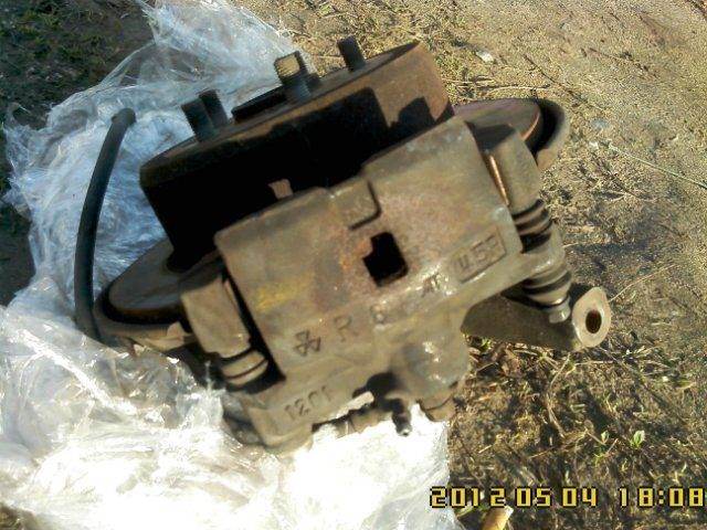

Дык 1201, как на фото, только левый надо. Кому там скобу с него?

Алексей60
Скобу Леха (Ash) спрашивал, вот только левую или правую не сказал. По моему левый как раз и лежит в одиночестве.
