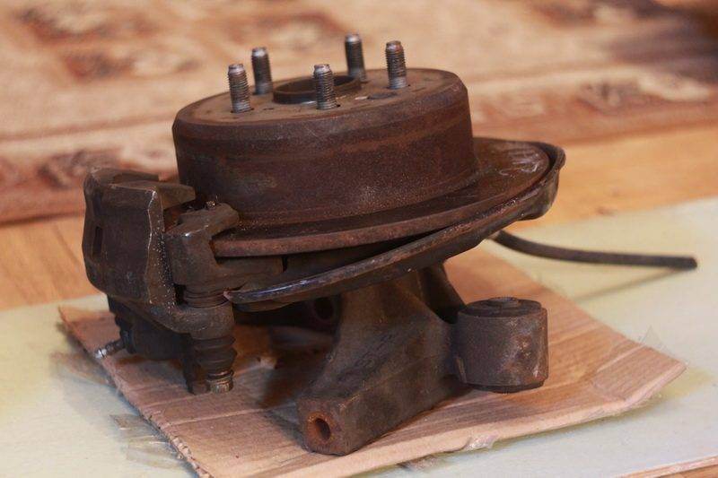

Получил посылку... из Ижевска в Питер ровно за неделю дошло... спасибо Сергей )))) диски как из коробки ))))) теперь буду покупать шланги/колодки и готовить к установке...

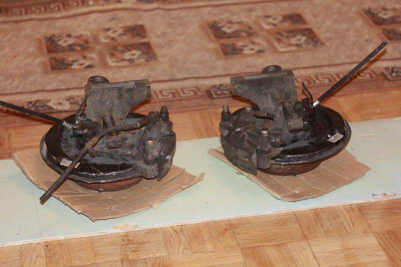

И сразу отфотографировал еще пару комплектов в сборе
Toyota Caldina 191 кузов без АБС - 4,5
Toyota CURREN c АБС - 6тр
Так же есть еще комплект без цапф и ступичных подшипников (сами подшипники тоже кстати есть) без цапф и подшипников 4тр
Традиционно все цены обсуждаемы

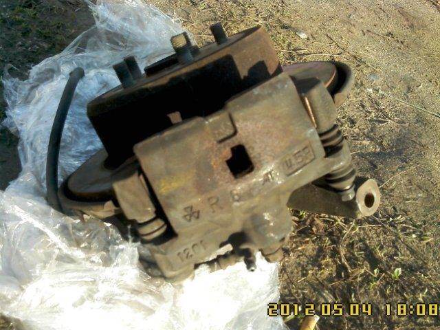

old_Duglas писал(а):
А ты свой посмотрел? Какой у тебя стоит?
Дык 1201, как на фото, только левый надо. Кому там скобу с него?
