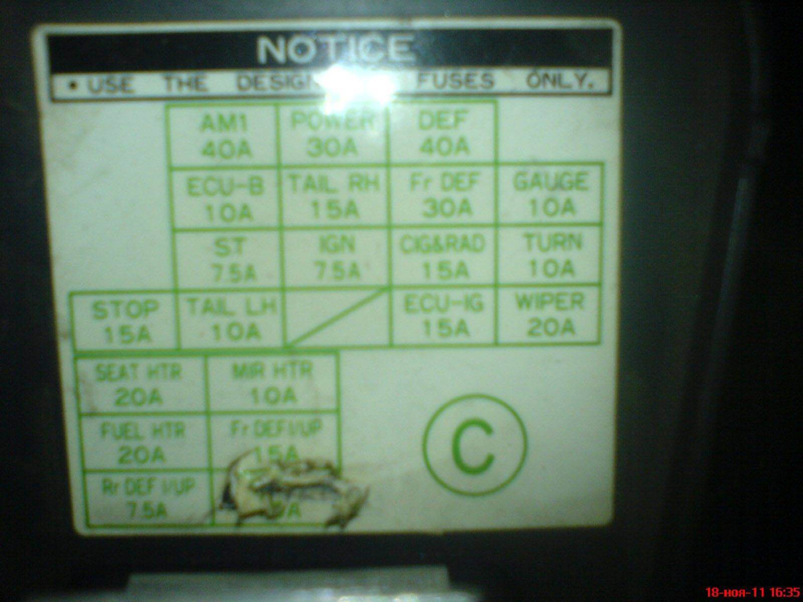

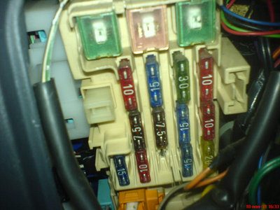

Сообщения: 1034
Машина: Карина Е
у тебя, наверное, такие же:
и фото крышки предохранителей. У левой коленки.
DSC01214.JPG [ 262.09 КБ | Просмотров: 1646 ]
DSC01216.JPG [ 200.66 КБ | Просмотров: 1646 ]
