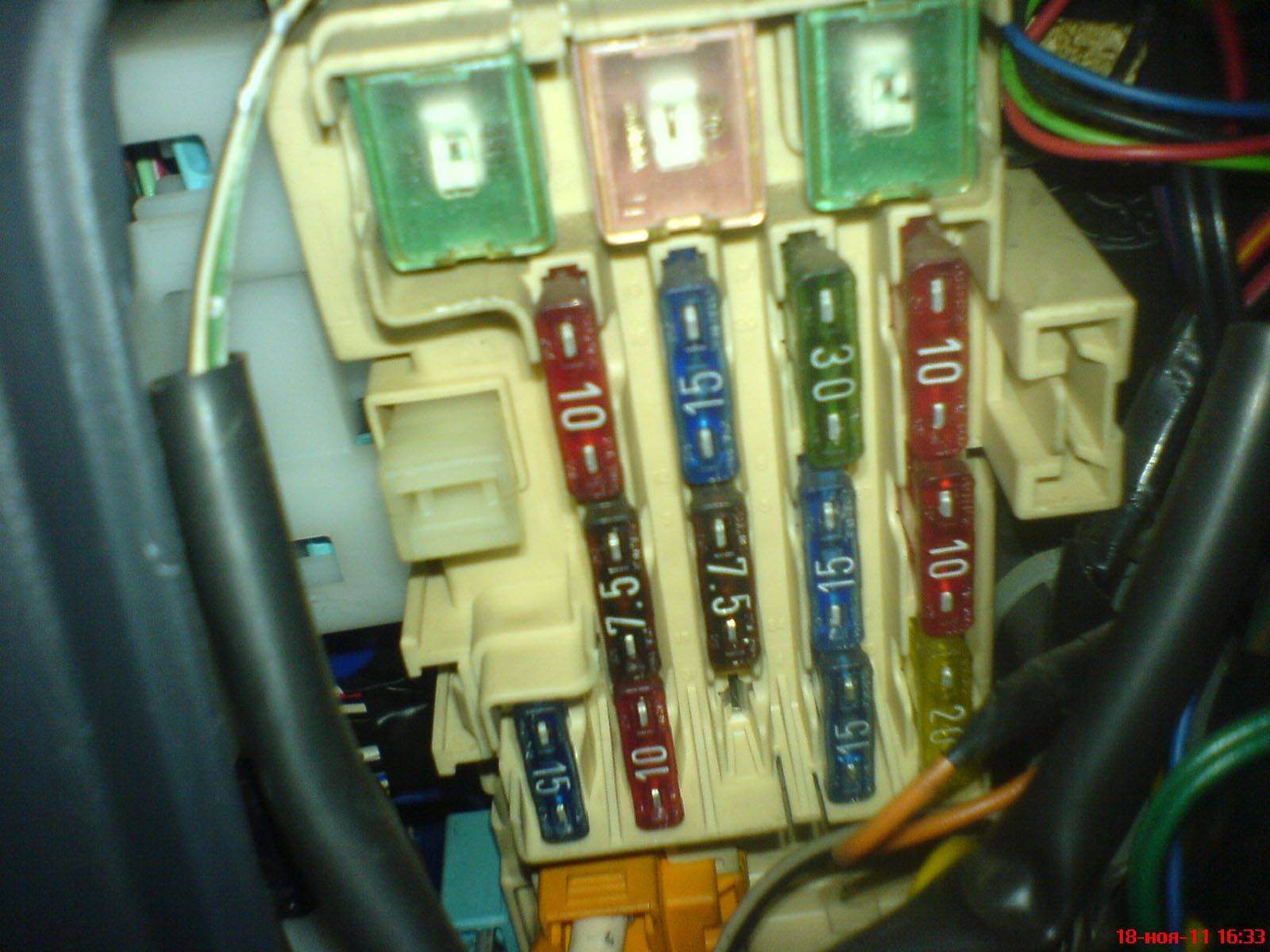

Не 120 а 100 (даже на крышке блока написано что 100). В том то и соль, я его вытащил и обратно поставил. И вот после этого он засел... Теперь даже не знаю что сделать. А есть фотки тех предохранителей, что в салоне. Как до них добраться?
 Заголовок сообщения: Re: ЧТО СГОРЕЛО
СообщениеДобавлено: Сб дек 03, 2011 10:04 pm
Сообщения: 1034
Машина: Карина Е
у тебя, наверное, такие же:
и фото крышки предохранителей. У левой коленки.
DSC01214.JPG [ 262.09 КБ | Просмотров: 1784 ]
DSC01216.JPG [ 200.66 КБ | Просмотров: 1784 ]
