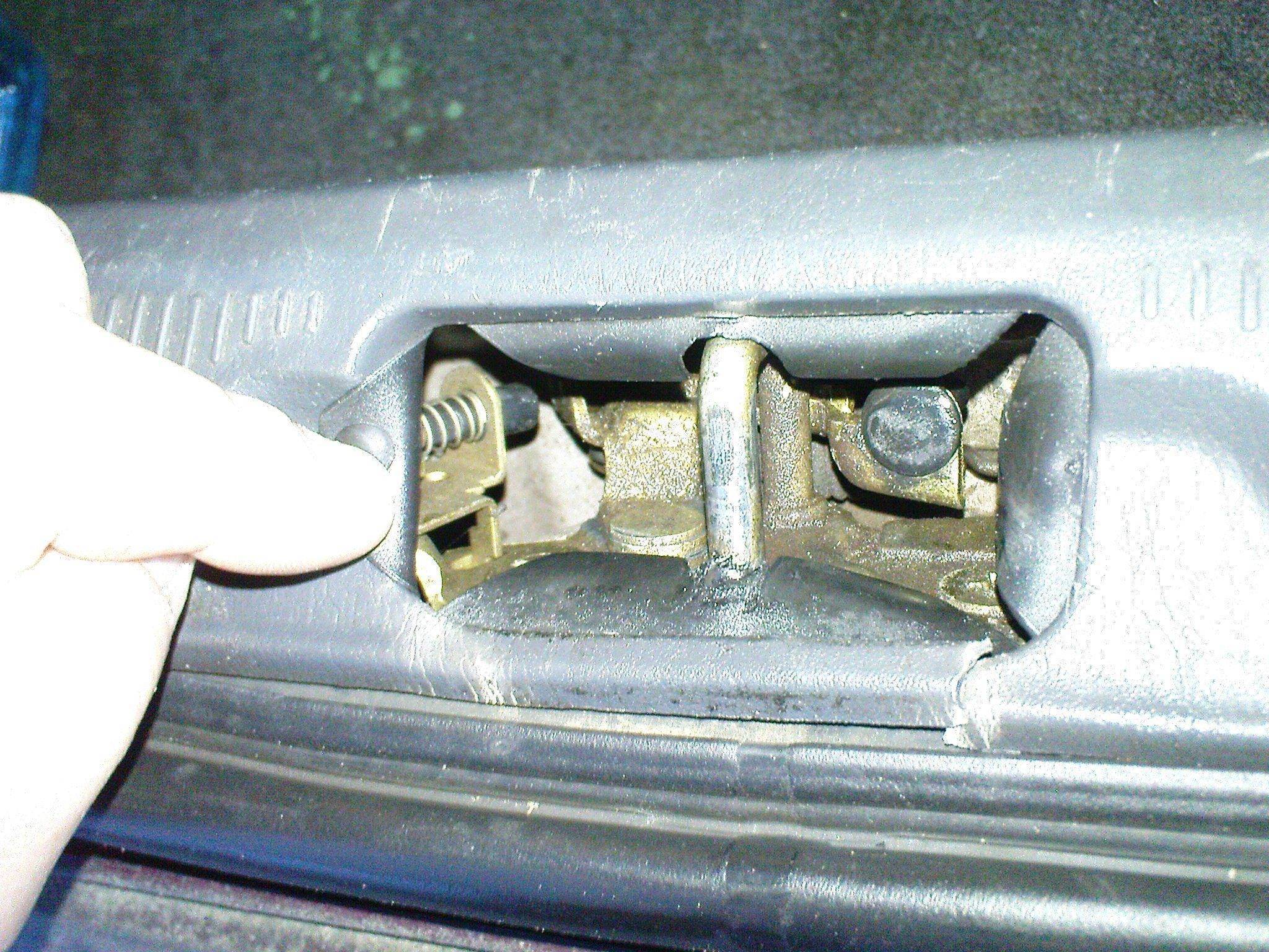

тоже не работает подсветка багажного отдела, на панели лампа открытой двери(при открытом багажнике) не горит, подсветка салона при открытой двери тоже не горит. Где датчик откр\закр двери багажника находится? внизу около замка или вверху где-то?? при быстром осмотре не нашел! в букваре тоже не могу найти. есть у кого на схеме посмотреть?

Датчик (концевик) находится внутри нижней части замка. Посмотри внутрь, слева в механизме увидишь подпружиненный поворотный рычажок с чёрной пластмассовой нашлёпкой (круглый такой пятачок). Если внимательно заглянешь ещё глубже, увидишь и проводок.

только что сходил в гараж, снял общивку дверци багажника проводки идут к замку!!!! замок не регулируется, решил снять его (3болта), снял и увидел что 2 провода заходят в сам замок!!!

vassilen
Дико извиняюсь, ввёл в заблуждение. :D Толкатель с пластиковой нашлёпкой находится справа, а слева - сам концевик (видно на фото - он с пружинкой слева под панелью). Нажми на пластиковый пятак справа (пружина тугая), увидишь, как всё двигается, и всё поймёшь. :wink:

СообщениеДобавлено: Ср янв 28, 2009 6:37 pm
Между вагоном и лифтбэком может быть разница :)
СообщениеДобавлено: Ср янв 28, 2009 6:42 pm
Сильно принципиальная в плане устройства замка багажника?
СообщениеДобавлено: Ср янв 28, 2009 6:45 pm
Vitek, раньше мне казалось что так отогнуть пласмаску нельзя на универсале.
СообщениеДобавлено: Ср янв 28, 2009 6:47 pm
voldemarik
Это резина.
СообщениеДобавлено: Ср янв 28, 2009 7:19 pm
Сообщения: 569
на универсале этот зацепной крючок просто играет роль крючка. весь основной механизм электрики находится на крышке багажника в замке
CarinaE на Drive2
СообщениеДобавлено: Ср янв 28, 2009 10:28 pm
Верно,концевик находится в двери,в самом замке. Срабатывает только на втором щелчке закрытия багажника. В гараже лежит запасная пятая дверь,может в выходные доберусь,сфоткаю,если интересно
СообщениеДобавлено: Чт янв 29, 2009 12:53 am
Vitek писал(а):
Это резина.
тем более, у меня все жестко там.
