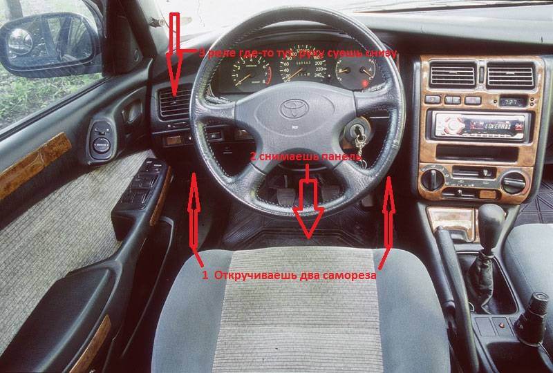

Под левой стойкой кузова в торпеде, выше блока предохранителей, что возле ноги. Снимаешь панель под рулем, врубаешь поворотки, суешь руку по локоть в угол вверх и по щелчкам находишь реле.

Релюшка спряталась далеко под торпедой.
Кто-нибудь знает какое реле там стоит? Не хочется два раза собирать и разбирать торпеду
 Заголовок сообщения: Re: Что-то чакает в салоне
СообщениеДобавлено: Пт дек 12, 2014 12:19 pm
Сообщения: 1229
Откуда: Бердск, Новосибирск
Что значит какое реле? Реле поворотов 3-х контактное. На рестайле хелловское. И не надо там торпеду разбирать.

руку сую, до реле еле как указательным пальцем дотягиваюсь.
снять реле без разбора верхней части торпеды не реально

Не факт, что подойдет любое. Посадочное разное. Снять реально без разбора торпеды. Попробуй руку засунуть дальше, не возле предохранителей, а возле педали сцепления, а потом кисть как бы назад возвращать. Я бывало за пол часа раз 20 снимал/ставил, пока подбирал сопротивление под светодиодные поворотники.
