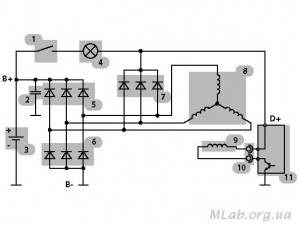

Доброго всем дня! Завтра гляну повнимательней схемы(на работе),а пока немного теории,с чем сталкивался сам:при включении зажигания +12 В через лампочку идёт на таблетку генератора.Пока машина не заведёна-лампочка горит,как только машину завели-эти 12 В через таблетку подаются на щётки гены,это как бы начальное возбуждение,там достаточно нескольких вольт. Дело в том,что в гене помимо основного моста с мощными диодами,есть ещё 3 вспомогательных,которые в таблетке идут в ту же точку,куда пришёл провод через лампочку.Как только гена заработал-напруга через эти диоды уравнивается с этими 12 вольтами,даже превышает-лампочка тухнет.По этому же напряжению таблетка регулирует возбуждение,чтобы в этой точке было 13,5 В. Но эти диодики маломощные,вот они частенько дают дуба,отсюда горящая лампочка и перезаряд аккума! Мне 2 раза их перепаивали-горят как свечки!
Добавлено спустя 12 минут 26 секунд:
Это типовая схема,не конкретно Карина
Комментарий к файлу: Эти диодики обозначены № 7
Это видимо только у "БОШ"а, у "дензо" нет этих диодиков, там все в регуляторе :)
