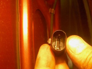

Как вариант, на бескондейных каринах стоит вместо датчика давления заглушка фишки, но не простая внутри перемычка, между двумя контактами, если заглушку снимаешь-вентиляторы работают постоянно, а одел её и они работают только по температуре двигателя. Так вот, может просто попробовать так же замкнуть контакты (сделать имитацию этой заглушки) могу посмотреть какие контакты замкнуты, если интересно, а если не поможет, то копать дальше

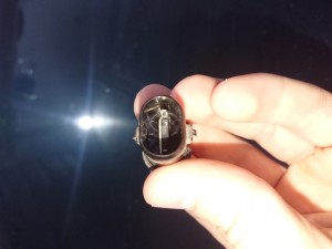

Заглушка овальная, и перемычка между контактами по широкой стороне. По моему так

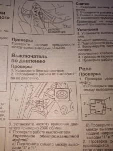

ivanprex, да, всё так, замкнуть получается нужно контакты 2 и 3 по книге

Замкнуть контакты 2 и 3 достаточно на отключённой фишке или же нужно ее потом подключить к датчику?

На отключенной будет достаточно
