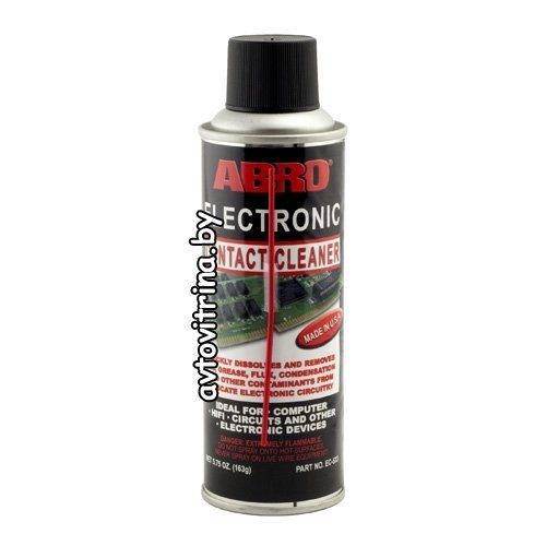

slk -спасибо, топик не дочитал, потому купил вот это:
ОЧИСТИТЕЛЬ ЭЛЕКТРИЧЕСКИХ КОНТАКТОВ ABRO
Идеально подходит для электрических блоков и контактов в автомобиле и дома, компьютеров, аудио- и видео-техники, и любых других электрических приборов и устройств. Быстро удаляет масло, жир, грязь, окислы и влагу с контактов, переключателей, розеток, электроплат, измерительных приборов, и т.д. ОЧИСТИТЕЛЬ ЭЛЕКТРОКОНТАКТОВ ABRO безопасен для большинства пластмасс, так как в своем составе не содержит осадка. Предотвращает ухудшение электросигнала и закисание электроконтактов.
УКАЗАНИЯ: Распылите непосредственно на детали, подлежащие очистке. Благодаря аэрозольной упаковке возможно точное попадание продукта на детали, что снижает количество отходов.
МЕРЫ ПРЕДОСТОРОЖНОСТИ: СИЛЬНО ВОСПЛАМЕНЯЕМ! СОДЕРЖИТ ГЕПТАН. Не распылять на поверхности с температурой свыше 50°C. НИКОГДА НЕ РАСПЫЛЯТЬ НА ПРОВОДА И ДЕТАЛИ, НАХОДЯЩИЕСЯ ПОД НАПРЯЖЕНИЕМ. Продолжительное воздействие может привести к повреждению поликарбонатных поверхностей и полистирола. ХРАНИТЬ В МЕСТАХ, НЕДОСТУПНЫХ ДЛЯ ДЕТЕЙ.
залил, 15 минут подождал и ОПА!!!!
да будет свет!!!
стоило сиё - 130 рупей, клево! только инструкция короткая?!
для slk +1, за скрость помощи!!! респект
abro-contact-cleaner-web_enl.jpg [ 43.22 КБ | Просмотров: 9643 ]
