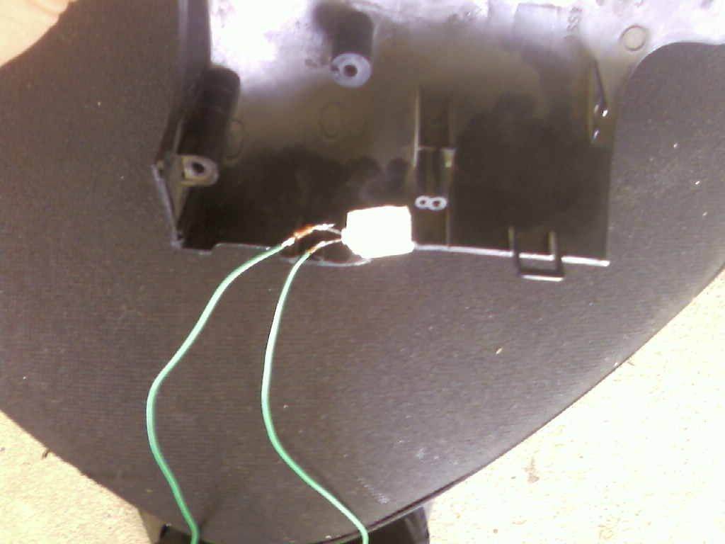

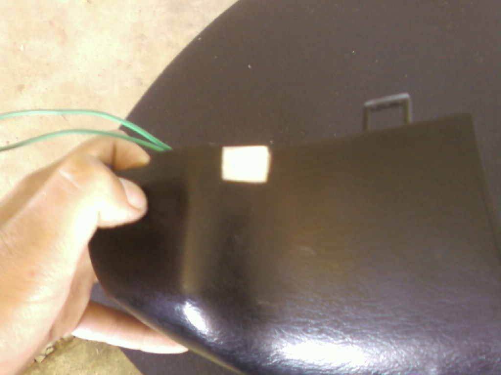

вот и у мну руки дошли замок засветить, спаял релюшку но при устанвке заметил что провод уже проведен от штатного реле (видно была раньше подсветка- заглушки нет).
сделал из орг стекла, посадил на клей.
вот фото, только качество не АЙС. :?
SP_A0131.jpg [ 37.44 КБ | Просмотров: 8860 ]
SP_A0132.jpg [ 30.95 КБ | Просмотров: 8856 ]
