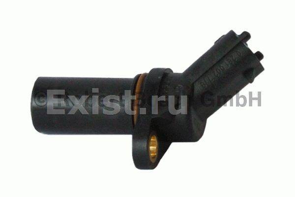

думаю что да. там вроде как такое же сопротивление. в воскресение почитаю чО да как
Negodai
у меня когда абс работало, тоже при первом нажатии свет тускнел а потом все норм.
Добавлено спустя 2 минуты 47 секунд:
вот такой
Img.png [ 128 КБ | Просмотров: 7731 ]

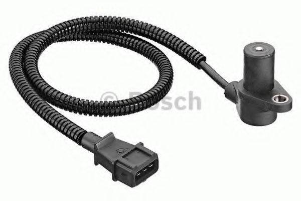

900 Ом сопротивление датчика 0 281 002 778-1200рЭ. есть второй, с тремя контактами и проводом 0 281 002 513-1600рЭ
Прикол! датчик абс дукато-дейли 1200 стоит. стоит попробовать)))))
Negodai
Сейчас зима, горожа нет. сил есть только на одну попытку. подумаю на досуге. поищу размеры датчика от дейли, может прикуплю.
img.jpg [ 28.65 КБ | Просмотров: 7723 ]

меня здесь сердцевинка привлекает и диаметр датчика. 0,5 мм попрятней стачивать, чем 2мм.
мне уже у виска один раз покрутили, когда я сказал, что хочу дпкв в абс поставить...

Два года назад поставил ДПКВ от Волги, все отлично работает, замечаний никаких. Многие форумчане так же сделали и все ровно работает, уже проверенно. Так что можеш ставить и не заморачиваться. А те кто у виска пальцем крутят походу не понимают как эти датчики вообще работают.

Привет! Сегодня поставил датчик от волки на пер прав колесо. Отдал за процедуру полторы тышши. Выехал и расстроился ((((( не работает. Ехал и думал что делать. Чуть позже поехал в магаз и пару. Раз сработала абска. Сработала странно, чуть нажав на педаль, потом перестала. Короч пришел к выводу, что нужно ближе к зубам ставить. Кто нить может подробно описать как добавить сопротивление???

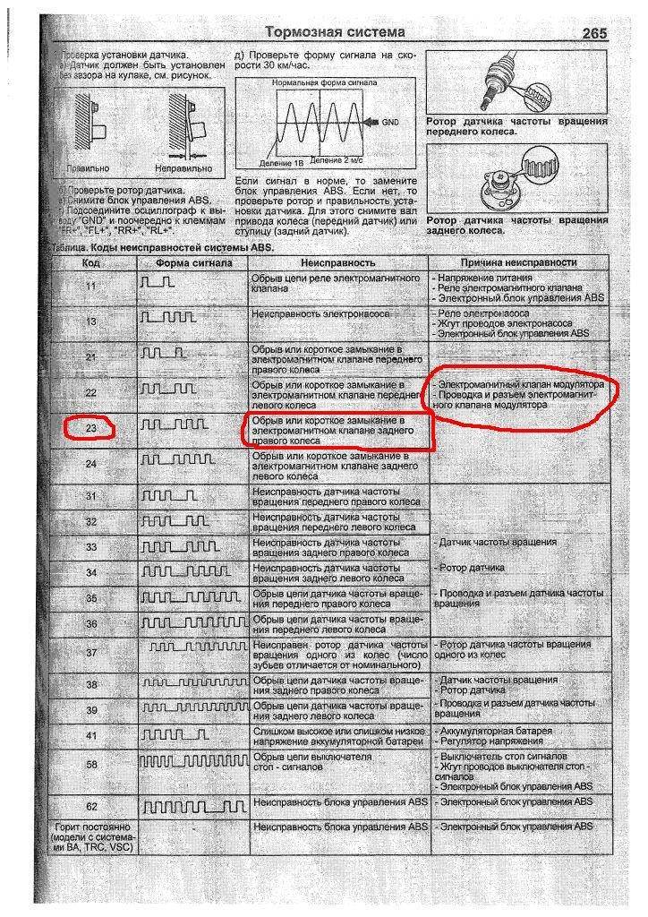

Доброго дня всем! Загорелась у меня лампочка ABS. После включения зажигания горит постоянно. Вставил скрепочку, посчитал моргания. Выдало код 23 - обрыв или короткое замыкание в электромагнитном клапане заднего правого колеса. Вопрос: что это за клапан, где находится и как с ним бороться? Я так понял что это не датчики в колесах, т.к. на датчики другие коды. Заранее благодарен за любые советы.
 Заголовок сообщения: Re: Проблемы с ABS
СообщениеДобавлено: Вт дек 18, 2012 6:53 pm
Сообщения: 1793
Откуда: Казань - 16rus
только не клапане , а в электромагнитном ДАТЧИКе
Датчик представляет собой электромагнитную катушку с металлическим сердечником, считывающую сигнал с вращающегося кольца,жестко связанного со вращающейся частью ступицы, на которой вращается колесо. При отсутствии сигнала с датчика (по тем или иным причинам) мозг отключает ситему АБС для предотвращения его неравномерного срабатывания (ведь сработка АБС на 3 колеса может привести к аварии)
Отсутствие сигнала может быть по следующим причинам: (от дешевого к дорогому )
- отсутствие контакта в разъеме шнура датчика (проверить контакт)
- обрыв провода датчика, когда его забыли закрепить в сервисе или нерадивый хозяин забыл (восстановить поврежденное место, заизолировать)
- отсутствие сигнального кольца ( допустим нерадивый предыдущий хозяин установил ступицу ( шрус ,если колесо переднее) без кольца.
- повреждение самого датчика, внутренний обрыв катушки , механическое повреждение корпуса (заменить аналогичным или в крайнем случае датчиком положения коленвала от 406 движка ГАЗ)
если сопротивление в датчике присутствует- проверить расстояние между сердечником датчика и кольцом-оно должно быть минимальным
Остальные причины маловероятны.

Ну в клапане или в датчике - не знаю. Расшифровку кода взял из Легионовского букваря. Короче я так понимаю надо снимать колесо и копаться там? А то меня пугали что этот электромагнитный клапан находится внутри гидравлического блока под капотом,их четыре,на каждое колесо,не ремонтируется,надо менять весь блок ABS. Я прав, что надо в колесе копаться?
СообщениеДобавлено: Вт дек 18, 2012 7:22 pm
Сообщения: 1793
а если код в букваре указывает, что клапан (сорри не помню на память коды)- это хуже конечно :( .
Виль

так где копать? как проверять?
СообщениеДобавлено: Вт дек 18, 2012 7:55 pm
Сообщения: 1281
Двигатель: 3SFE/2,0
Это именно клапан по-ходу.
ABS.jpg [ 264.3 КБ | Просмотров: 7629 ]
СообщениеДобавлено: Вт дек 18, 2012 8:04 pm
Сообщения: 1793
http://www.bmwgtn.ru/carsystem/abs.php
http://avtorial.ru/Chevrolet/Chevrolet_Aveo/266.jpg
http://spectra-forum.ru/cfs-filesystemf ... _640x0.jpg
ничего более толкового не нашел. но принцип тот же
сначала все равно проверить сам датчик этого колеса (убедиться в его целостности)
НУ и попытаться разобраться самому, наверное (я б залез, накрайняк можно заказать на форуме) . Здесь мало кто посоветует , скорее всего никто туда не лазил еще.
больше ничем не смогу помочь наверное.
Добавлено спустя 4 минуты 29 секунд:
denis123567
да. этот клапан. мозг с датчиков колес показания снимает и решает на каком из колес необходимо ослабить давление тормозной жидкости на суппорт тормоза.В соответствии с этим на один из эл.магн. клапанов (соленоидов)импульсно подается напряжение и он перекрывает нужную магистраль.
Виль
