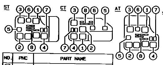

СообщениеДобавлено: Ср дек 03, 2014 3:51 pm
Benoy писал(а):
Не понял от двигателя или все таки от кузова зависит... Я думаю, что тойота бы унифицировала дизель и бензин в один монтажный блок...
Модель кузова (некоторые точки крепления) тоже зависит от модели двигателя, вот картинка
блоков
Монтажный блок.tif [19.61 КБ]

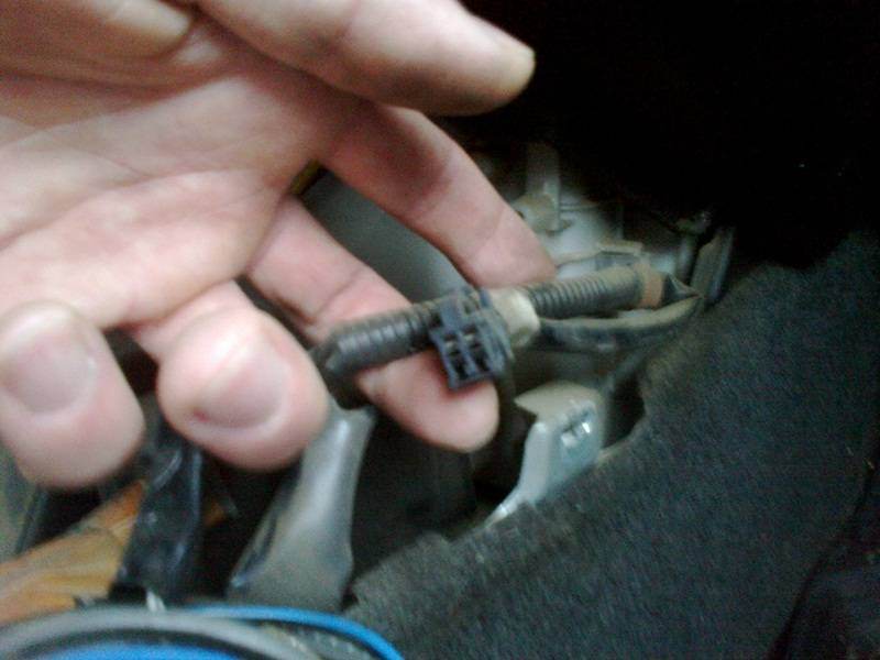

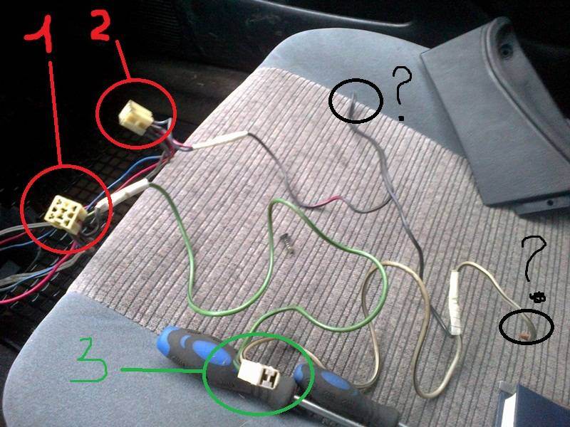

СообщениеДобавлено: Пт дек 12, 2014 12:35 pm
Зарегистрирован: Чт дек 19, 2013 7:02 pm
Сообщения: 40
Откуда: Киров, Кировская область
Машина: TOYOTA Carina E GL TYPE
помогите разобраться с колхозом :D 1 и 2 очень похожи на разъемы для попогреек ( где то на форуме попадались). Интересует разьем 3 и провода со знаком вопроса. а на второй фотке какой то разьем, вроде четырехконтактный, нашел справа от прикуривателя. У кого какие соображения?
Фото1291.jpg [ 228.12 КБ | Просмотров: 9685 ]
Фото1295.jpg [ 153.76 КБ | Просмотров: 9685 ]
TOYOTA Carina E - моя машина!!!
СообщениеДобавлено: Сб дек 13, 2014 2:10 pm
Сообщения: 312
Откуда: Украина
По поводу 3- что-то не штатное, поэтому точно сказать невозможно, может быть что подключали не родные обогревы.
4 -кондиционер в машине есть?
СообщениеДобавлено: Сб дек 13, 2014 2:32 pm
Сообщения: 909
Машина: Кашкай
Двигатель: 4a-fe lb с52
2 фото это под термистор если есть кондей!
СообщениеДобавлено: Сб дек 13, 2014 7:34 pm
Сообщения: 40
кондея нет
СообщениеДобавлено: Сб дек 13, 2014 8:12 pm
Сообщения: 312
Откуда: Украина
craft писал(а):
кондея нет

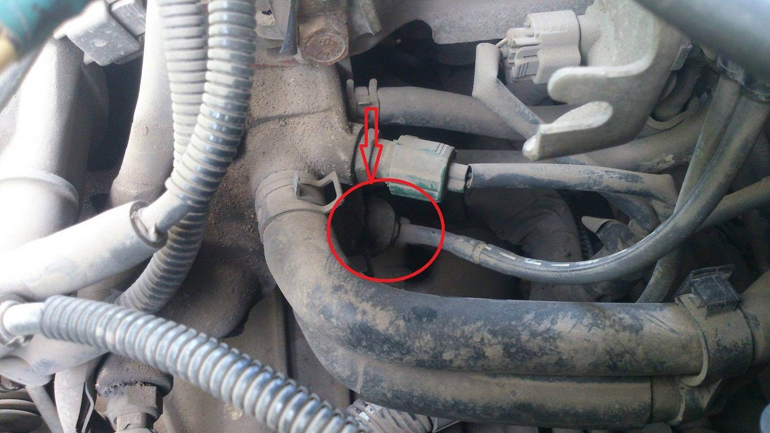

Добрый вечер. Помогите опознать, есть предположение что это 9092505068 КЛАПАН ВАКУУМНЫЙ, правильно думаю или нет?
DSC_1019.JPG [ 452.89 КБ | Просмотров: 9521 ]
Звать меня Слава, я из Самары)
СообщениеДобавлено: Пт янв 09, 2015 12:42 pm
Правильно, при нагреве он открывается и движок начинает засасывать пары бензина через адсорбер.

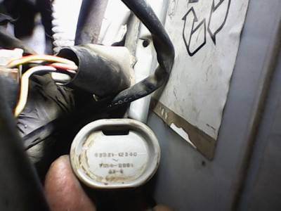

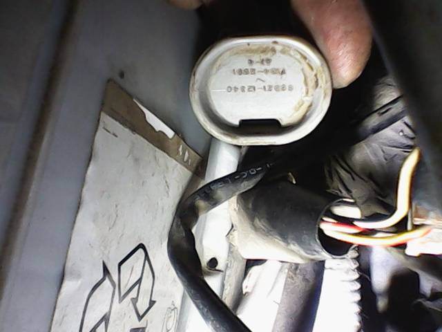

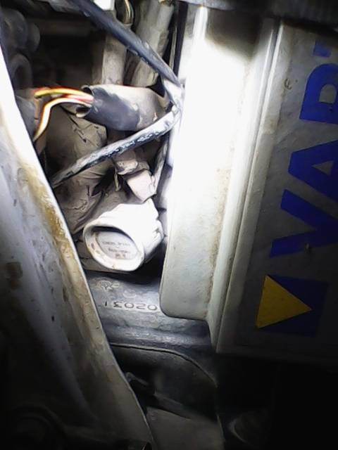

СообщениеДобавлено: Вт янв 27, 2015 11:51 am
Сообщения: 169
IMG_20150127_001023.jpg [ 114.66 КБ | Просмотров: 9340 ]
находится возле акб у левой фары 82821-12340 разъем закрыт крышкой поиск в инете ничего не дал ,думаю это на птф или.....коректор фар есть, кондей есть ,на разъеме ни питания ни массы нет
IMG_20150127_000658.jpg [ 110.82 КБ | Просмотров: 9328 ]
СообщениеДобавлено: Вт янв 27, 2015 4:00 pm
У меня тоже такой был, я думал для кондея (у меня нет), теперь понимаю что нет,
еще у меня нет АБС, может для нее?, но точно не ПТФ.
ps. крышка соединяет 2 из 4 проводов.
СообщениеДобавлено: Вт янв 27, 2015 4:24 pm
Писали в теме про эту фишку уже,никак не вспомню для чего она.
СообщениеДобавлено: Вт янв 27, 2015 4:41 pm
Сообщения: 169
на короловском форуме обсуждали эту тему аж из 3 страниц но ни кто толкового ответа так и не дал :D
