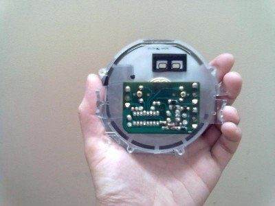

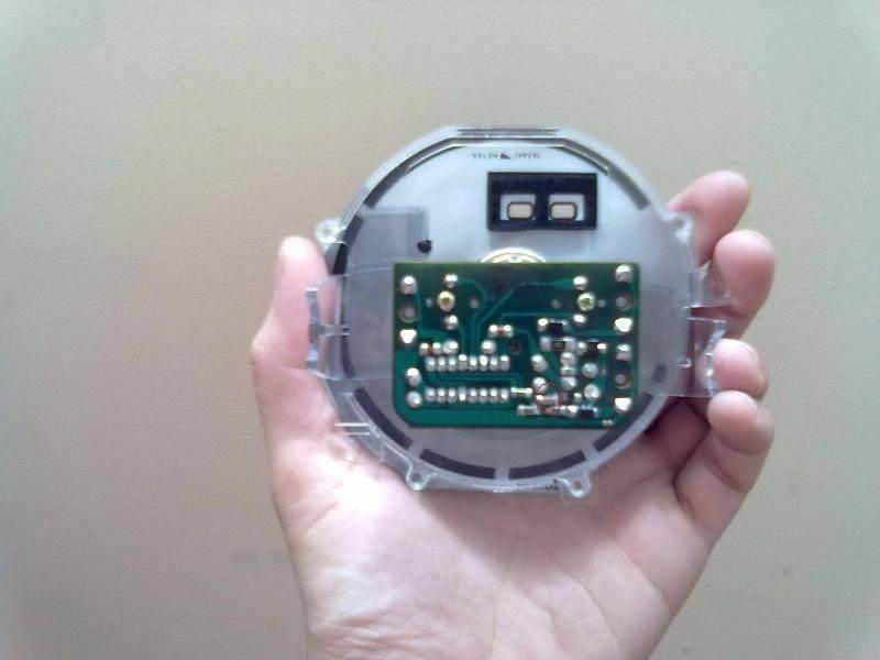

brigadir писал(а):
Помогите с тахометром!двигатель работает нормально а тахометр прыгает как подорваный подскажите где искать проблему!
1. Если стрелка тупо "проваливается" типа обрыва, а потом возвращается на место, но всегда работает - то просто пропаяй на плате всё. Тот кондёр, что чёрный - отвечает за питание, рассмотреть его на подтёки и вздутие, если жив менять не надо.
З.Ы. Красным выделены его ноги - на пропай, кстати пропаять все "капли" на плате - только на пользу.
2. Если стрелка вообще "не стоит" или периодически, то под замену один из коричневых "кубиков",[off] завтра полезу лампочки подсветки положения селектора менять и сделаю снимок, а то не помню какой "кубик" (кажись левый)[/off] конденсатор номиналом 22наноФарад, выделенный жёлтым
Bocha ST195
Во во, именно так, будто напряжение на секунду пропадает на стрелке...вот по вашему совету пропаял все контакты на платке тахометра, посмотрим что получится.

СообщениеДобавлено: Чт май 26, 2011 1:44 pm
Зарегистрирован: Ср май 04, 2011 7:33 pm
Сообщения: 29
Откуда: Новосибирск
иногда подергивается она просто от вибрации :-)
паяем нижний кубик
Bocha ST195
СообщениеДобавлено: Чт май 26, 2011 2:35 pm
Зарегистрирован: Вс май 08, 2011 5:10 pm
Сообщения: 28
Машина: Карина Е
Все, сдох тахометр окончательно....стрелка лежит на нуле и не при каких обстоятельствах не шевелиться. А как ему название, этому нижнему кубику? а конденсатор черный и синий надо перепаивать?
конденсатор керамический для поверхностного монтажа (SMD)
думаю хватит его одного

Romario писал(а):
Я вот тут думаю, у меня есть материнская плата нерабочая, там на ней таких коричневых квадратиков навалом! возможно с нее выпаять?
Номиналы знаешь?
СообщениеДобавлено: Чт май 26, 2011 11:48 pm
Сообщения: 28
Машина: Карина Е
рядом с ними есть маркировки. типа CB 401, CB 121 и т.д., а что оно означает я не шарю! :shock:

Перепаял энный конденсатор и все равно не работает.

выложи фото чего там напаял
где взял конденсатор?

Конденсатор купил на радиорынке, 22 нанофарада SMD. фото выложу завтра. кстати платка на тахометре у меня немного отличается с той которую ты выложил, но не сильно...

Паял тот, который в красном кружочке.

странный ты тип, у меня чё фотка не четкая? ну тогда распечатай её или паяй перед монитором
верни на место то что выпаял и приглядись повнимательнее, что нужно паять
У меня на том месте что ты обвел желтым, черный кубик с маркировкой "333", а тот что я перепаял был коричневый на вид такой же как ты обвел.... только он чуть выше! так какой под замену, коричневый или черный?
Toyota Carina E Xli 4A-FE LB 1994г.в., Лифтбэк, Японка
СообщениеДобавлено: Вс май 29, 2011 3:33 pm
Черный - это резистор 33кОма - можешь его любой цешкой проверить. Кондер тоже цешкой проверить можно, но не любой.

я так и не понял что нужно перепаивать? как так получается что платка тахометра практически идентична как на фото Bocher и у меня за исключением этих двух квадратиков?
кстати у меня приборка Т18
СообщениеДобавлено: Вс май 29, 2011 3:43 pm
На твоей фотке не понятно - эти кондер и резюк не параллельные случайно? Если так - то по барабану какой где стоит.

сделай четкое фото, а?
