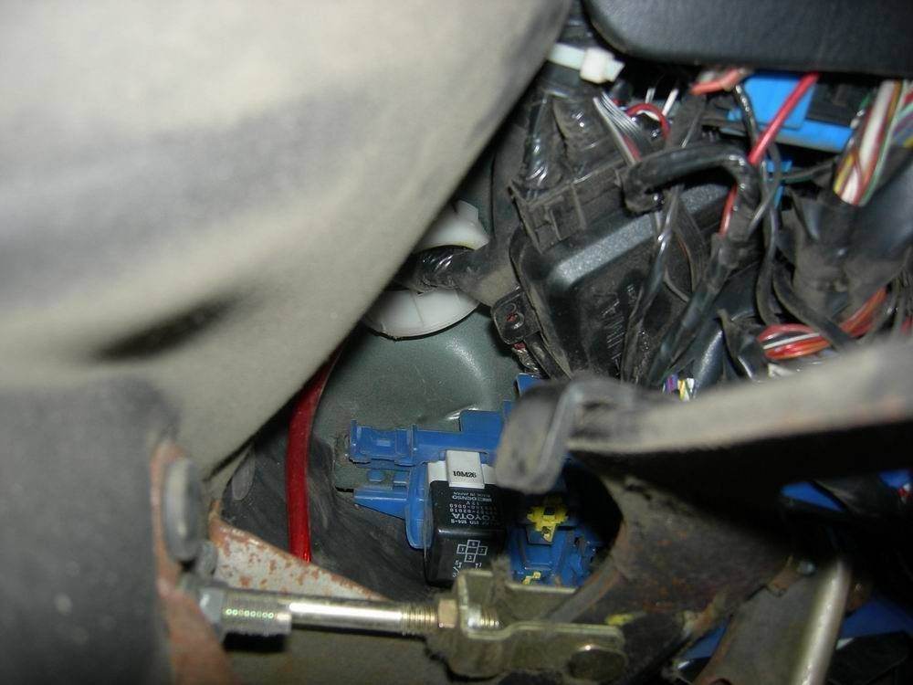

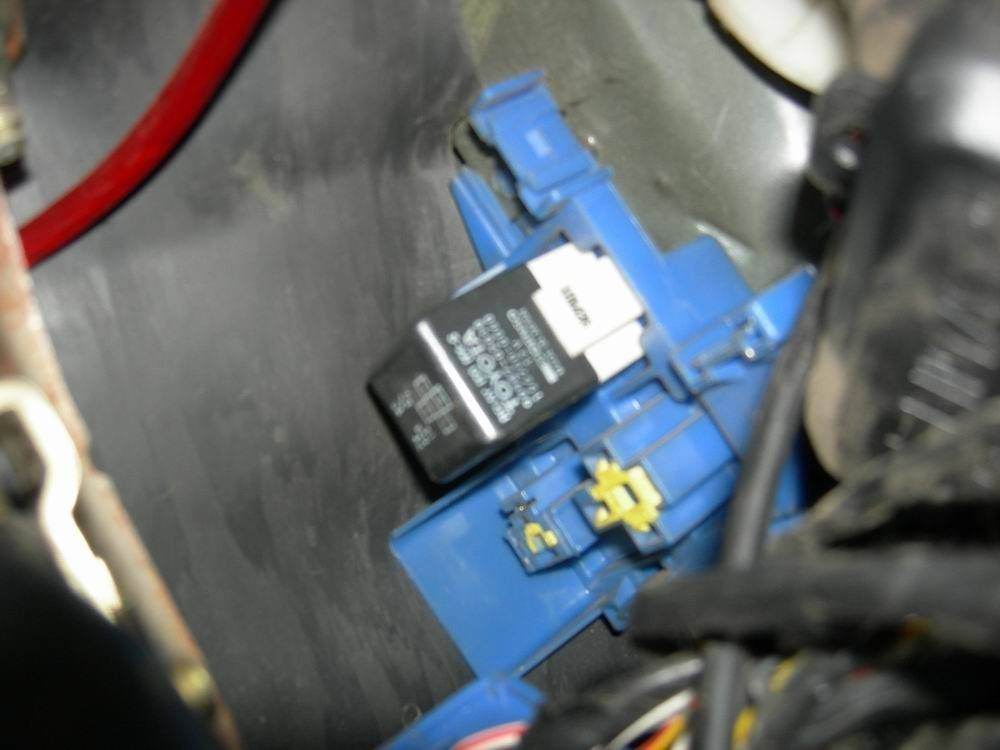

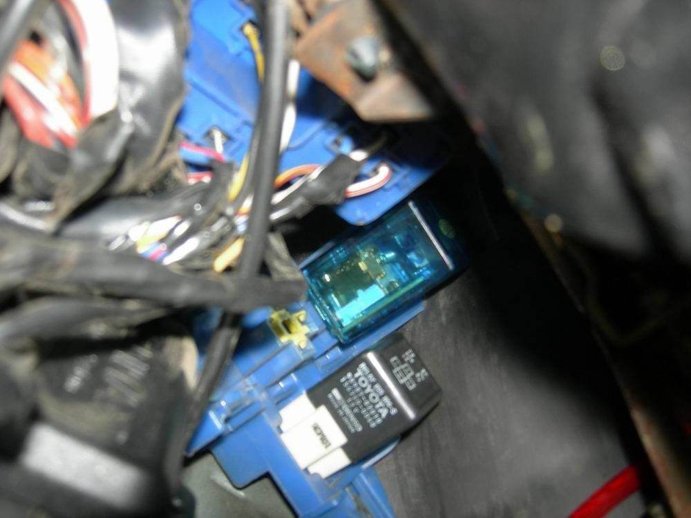

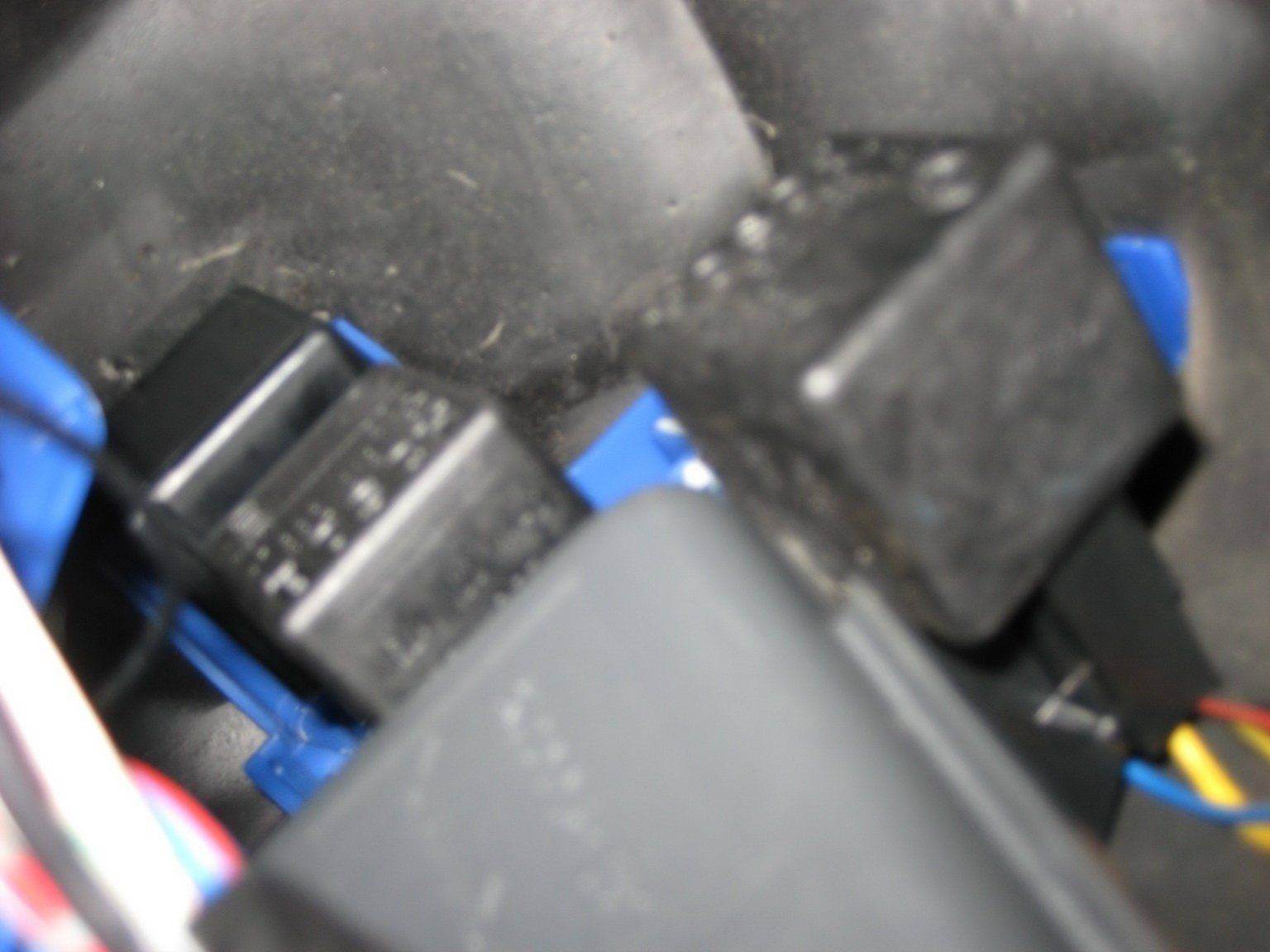

Реле повортников, реле находится со стороны водителя, на левой стороне стойки, очень плохо просматривается, приходится голову класть на педали, чтобы увидеть... фото со стороны педалей, дальнея площадка, реле снято... среднее место у меня под реле свободно, что там должно стоять хз...
разборка реле и ремонт с одаптацией под светодиоды - http://carina-e.ru/viewtopic.php?p=246867#246867 ... кому помогло, ставим + в репу :wink:
Комментарий к файлу: вид со стороны тормоза
место устан торм.jpg [ 80.71 КБ | Просмотров: 14504 ]
Комментарий к файлу: вид со стороны сцепления, здесь отчетливо видно дальнее место под реле повортиков
место устан сцепл.jpg [ 67.98 КБ | Просмотров: 14514 ]
Комментарий к файлу: вид с реле поворотников (оно прозрачное)
вид с реле.jpg [ 77.28 КБ | Просмотров: 14508 ]

Что не снять все-таки его никак. :( Придется ехать к BESO на сервис, похоже :)
У меня это выглядит так:
IMG_8799_1.jpg [ 321.93 КБ | Просмотров: 14487 ]

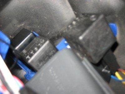

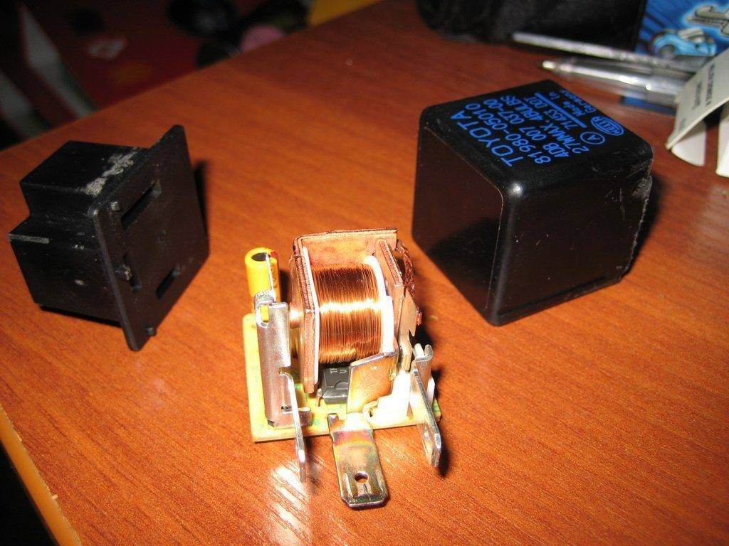

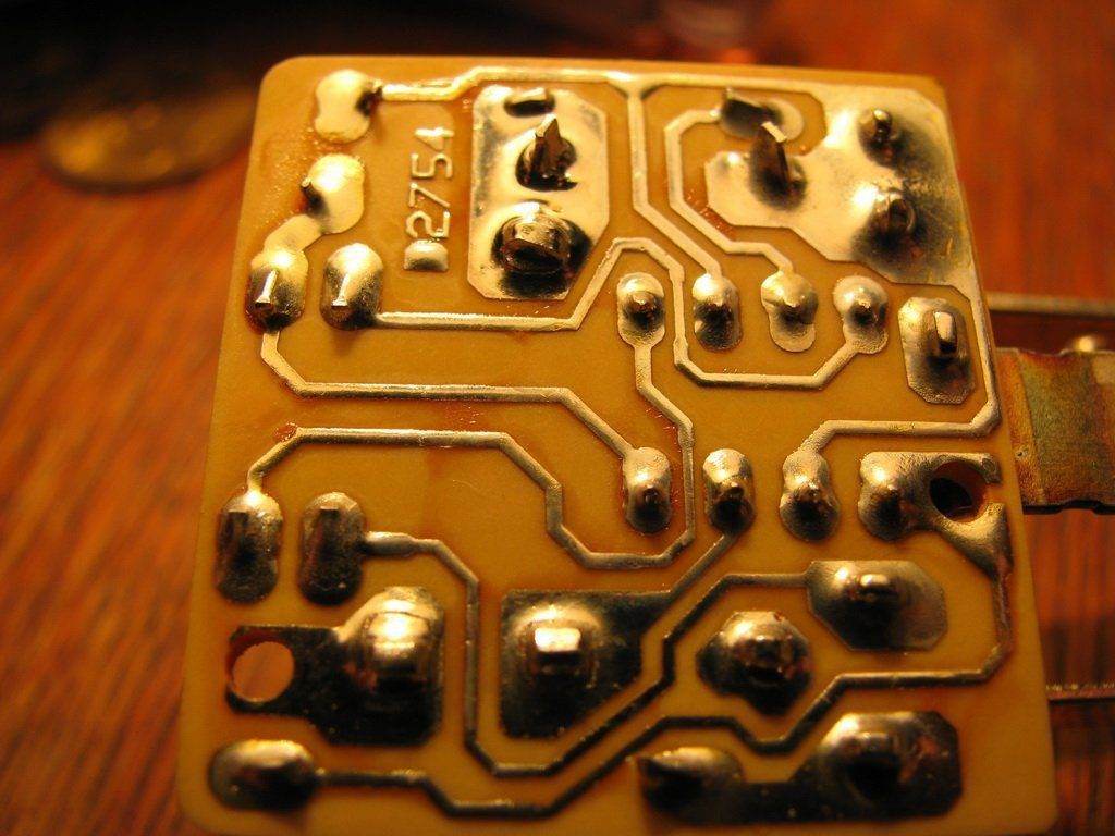

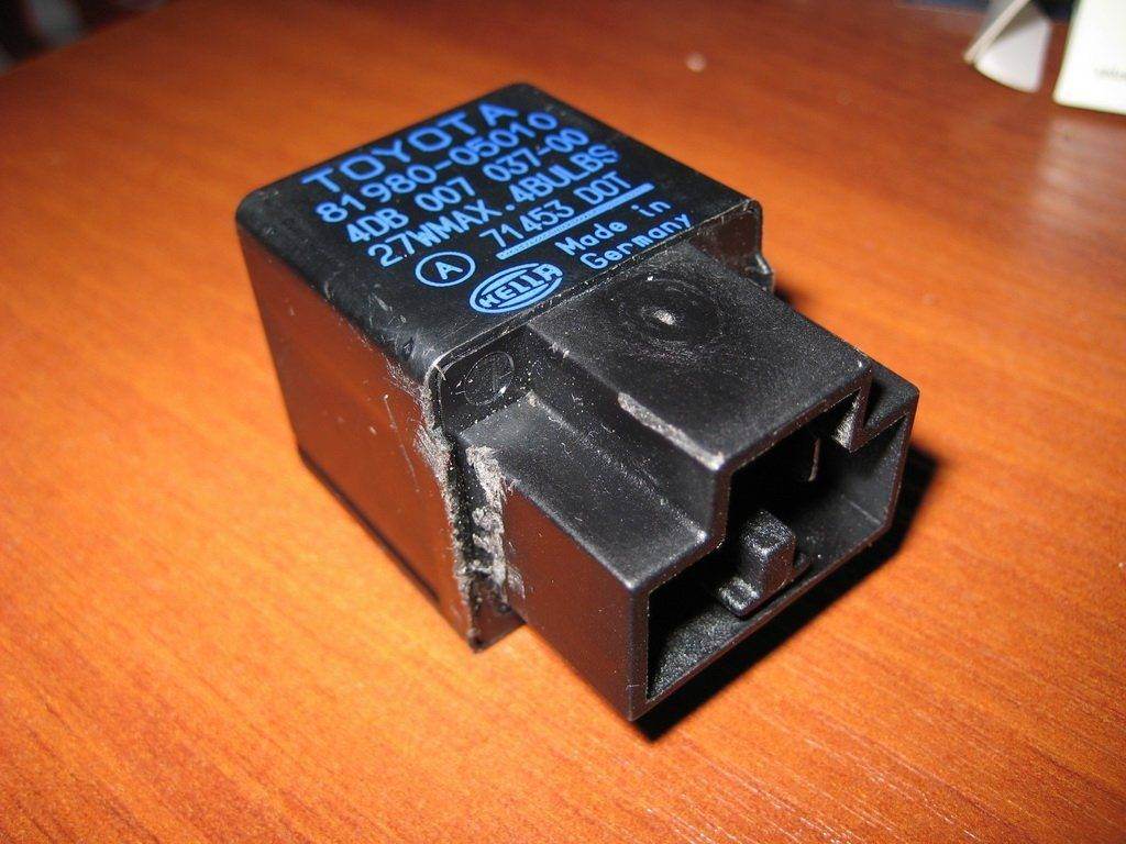

Сегодня, пользуясь теплой погодой, добил-таки это реле! Вытащил! :roll: Форма у него не стандартная, имеется пластмассовый цоколь с направляющей. Наверное, этот пластик и держит его так прочно. Остальные реле в этом блоке простые кубики с выводами. Разобрал, ничего криминального в нем не обнаружил. Все вроде пропаяно нормально. Единственнй баг - это цвет среднего контакта. Он какой-то с радужным переливом, как-будто перегревается. Причем этот радужный цвет уходит внутрь корпуса реле. Два других контакта идеально блестят. Не пойму, почему оно то работало, то нет?
Воткнул вместо него реле от 9-ки. Вставилось без проблем. Даже работает. Вот только заметил косяк. При включенном зажигании, любые включения электрики (стоп-сигналы, противотуманки, задний ход, фары и т.п.) вызывают кратковременное срабатывание этого реле. Т.е. создается ощущение, что включаются поворотники или аварийка. Реле просто щелкает. Все-таки думаю, поставить туда новый оригинал. Хотя, не плохо бы разобраться, что в старом не так. А то отдавать 1200 руб, против 80 за жигулевское, как-то не особо хочется. :) Но схемы нашего реле и тойотовского отличаются как небо и земля. В нашем все просто диоды, резисторы, катушка. А тут еще кондюк, микросхемка стоит.
Добавлено спустя 38 минут 55 секунд:

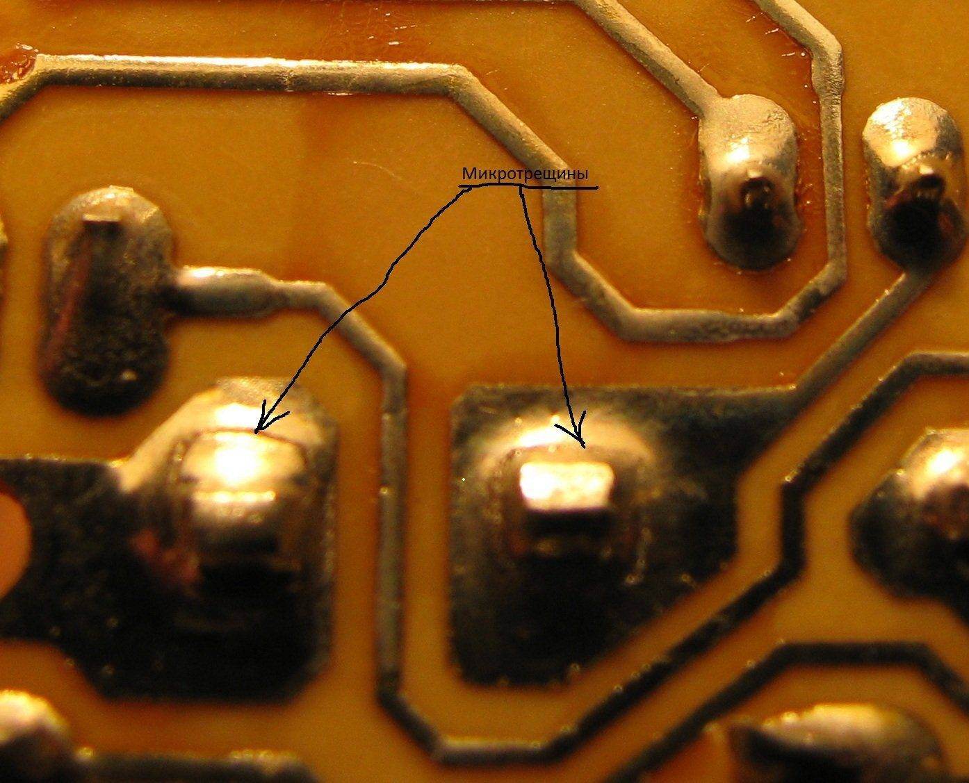

Просмотрев тему http://www.carina-e.ru/viewtopic.php?t=7275 и внимательно изучив платку реле вроде бы обнаружил подобие микротрещин в пайке. Пропаял. В ближайщее время попробую вернуть родное реле назад и понаблюдать за работой. Боюсь только, что вставив его назад, в случае чего будет очень геморно его вынимать! :D
Добавлено спустя 11 минут 15 секунд:
Вот что пришлось пропаять:

СообщениеДобавлено: Чт сен 09, 2010 8:12 am
На штатных девятых реле схема абсолютно идентичная Тойотовскому - тоже восьминогая микруха с частотозадающими цепями - просто ты левак купил - я писал как-то о таких - абсолютно не жизнеспособная гадость
