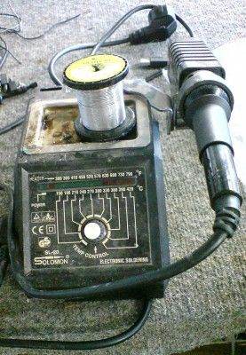

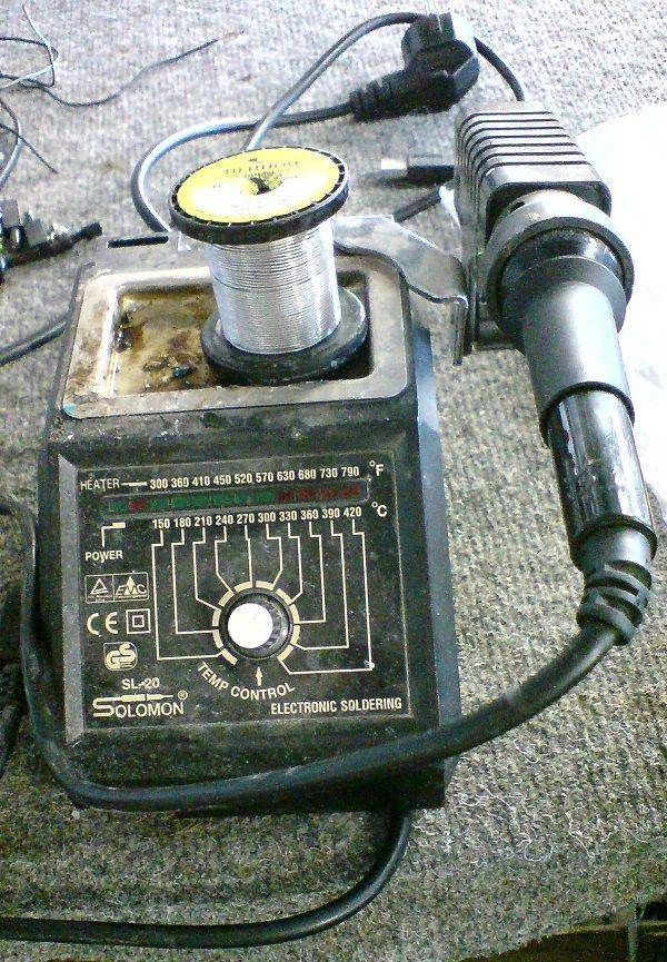

Сегодня проверил паяльной станцией...
правда она вего 50 ватт. но пашет прекрасно...
(ремонтировал провода и разъёмы задних динамиков)
