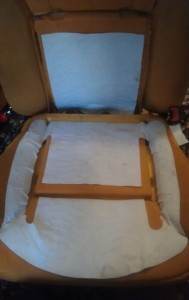

да, всё-ж взвесив всё...я понял... что прийдётся родны кнопки курочить... блин нелюблю я когда не по феншую... =( в общем спиливаем по кругу  откусываем половину торчащих штекеров, и загибаем...  Теперь припаем разъёмчик...  И заливаем термоклеем...  ну и вид сбоку:

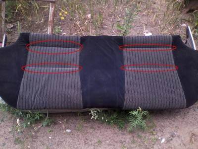

Kupr_Soft у тебя именно гти салон? вот на фотке я выделил, какие места меня волнуют. под них заложить подогрев - если там полоса для натяжки проходит - ведь не получится...

в том то и подстава, что по идее мне дальние (на фото - выше) полосы натяжки трогать даже не нужно. а нужно те что посередине. и если там подогрев проложить, и их не натянуть, боюсь обивка как мешок будет там лежать...
в общем наверное придется делать эксперимент. сначала снять обивку, потом всю ее натянуть без этих полос. если нормально будет - то опять снять и тогда уже вживлять подогрев. а если отстойно получится - тогда опять разобрать, и натянуть как положено. соответственно без подогрева...
кстати на передних сидениях эту полосу натяжки посередине подушек не натягивал - получилось вполне ничего (конечно такой вмятинки нет, но натяжка общая осталась хорошая)
Добавлено спустя 2 минуты 17 секунд: ах да. все это при условии, что обогревы емеля - влезут между продольных полос натяжки. так как если там не пролезут - то впихивать обогрев будет просто некуда =)

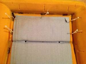

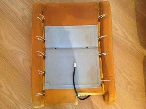

Решил пока лето вживить подогрев сидений. Долго выбирал. Думал вначале взять Емелю УК 2, но цена и дурацкие округлые кнопки меня оттолкнули от них, не люблю откровенный колхоз) Потом посмотрел другую продукцию от Емели и мой взгляд упал на Емелю Калина2. Сиденья у калины немного другие, но в целом похожи. Подогрев простой, по сути есть только вкл и выкл, без всяких наворотов, по крайне мере, об этом говорит кнопка от калины, идущая в комплекте. И по другому, по всей видимости, не подключить(слаб я в электрике  ) А так же придется еще прикупить кнопки от Черри, для эстетики.  Так же есть плюс, это термореле, для защиты от перегрева. Мелочь, а приятно  Проверил даже, срабатывает) Цена вопроса 1650р за 2 кресла, что вполне гуманно. Вот так это выглядит в наклееном виде на кресле: Вложение:
Комментарий к файлу: Подогрев
IMAG1414.jpg [ 77.85 КБ | Просмотров: 9379 ]
У него есть разрез, который практически точно проходит по месту натягивающей спицы, так что будет греть не только попу но и ноги. А так же есть боковой подогрев и будет греть ляжки не только снизу, но и слегка по бокам  Наклеил. По местам стыков, по максимум прослабил подогрев. что бы он не полопался от давления. Надеюсь, что будет греть нормально. з.ы. Так же постирал чехлы, это ппц товарищи, такой грязи в ткани я не видел еще ни разу  з.з.ы. надеюсь кому поможет в выборе подогрева

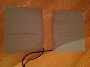

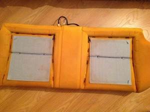

"Емеля" очень понравился-удобно устанавливать, отлично работает на всех режимах от "турбо" до минимума  Начал тренироваться с установки задних попогреек, вперед ставить не буду-нашел комплект сидений от "Авика" 2006 года уже с встроенными заводскими попогрейками  так-что теперь есть на продажу новый комплект "Емели" УК-1, старого образца ( надежные угольные элементы) денег попрошу 1800р+ почтовые услуги  если кому надо-связь через личку.

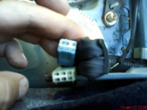

Всем привет. Вопрос. У меня рядом с рычагом переключения есть пару разъемов. Это вроде для попогреек. Если я прикуплю штатные кнопки, то можно в сидушки просто поставить элементы и все? Наличие проводки означает что никаких самопальных вмешательств в электрику не нужно будет делать? Все релюшки уже присутствуют?

Олег, привет! Реле на попогрейки насколько я знаю на наших машинках не устанавливается, предохранитель может отсутствовать, но это легко поправимо  Под ковром в районе передних сидений есть разьёмы которые надо будет найти и подключить к нагревательными элементам, и вот здесь есть два варианта; первый-найти оригинальный кусочек проводки с разьёмами, второй-небольшой "колхоз" с обрезанием родной фишки и подбором подходящей замены (можно от "таза")  Если самих греющих элементов ещё нет-рекомендую поискать угольные маты из встраиваемого комплекта попогреек "Емеля"
