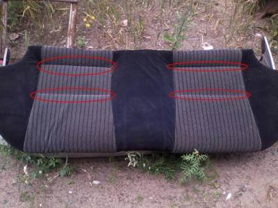

вот на фотке я выделил, какие места меня волнуют. под них заложить подогрев - если там полоса для натяжки проходит - ведь не получится...

в том то и подстава, что по идее мне дальние (на фото - выше) полосы натяжки трогать даже не нужно. а нужно те что посередине. и если там подогрев проложить, и их не натянуть, боюсь обивка как мешок будет там лежать...
в общем наверное придется делать эксперимент. сначала снять обивку, потом всю ее натянуть без этих полос. если нормально будет - то опять снять и тогда уже вживлять подогрев. а если отстойно получится - тогда опять разобрать, и натянуть как положено. соответственно без подогрева...
кстати на передних сидениях эту полосу натяжки посередине подушек не натягивал - получилось вполне ничего (конечно такой вмятинки нет, но натяжка общая осталась хорошая)
ах да. все это при условии, что обогревы емеля - влезут между продольных полос натяжки. так как если там не пролезут - то впихивать обогрев будет просто некуда =)

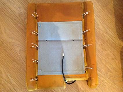

Решил пока лето вживить подогрев сидений. Долго выбирал. Думал вначале взять Емелю УК 2, но цена и дурацкие округлые кнопки меня оттолкнули от них, не люблю откровенный колхоз)
Потом посмотрел другую продукцию от Емели и мой взгляд упал на Емелю Калина2. Сиденья у калины немного другие, но в целом похожи. Подогрев простой, по сути есть только вкл и выкл, без всяких наворотов, по крайне мере, об этом говорит кнопка от калины, идущая в комплекте. И по другому, по всей видимости, не подключить(слаб я в электрике :))
А так же придется еще прикупить кнопки от Черри, для эстетики. :)
Так же есть плюс, это термореле, для защиты от перегрева. Мелочь, а приятно :) Проверил даже, срабатывает)
Цена вопроса 1650р за 2 кресла, что вполне гуманно.
Вот так это выглядит в наклееном виде на кресле:
Комментарий к файлу: Подогрев
IMAG1414.jpg [ 77.85 КБ | Просмотров: 9502 ]
У него есть разрез, который практически точно проходит по месту натягивающей спицы, так что будет греть не только попу но и ноги. А так же есть боковой подогрев и будет греть ляжки не только снизу, но и слегка по бокам :)
Наклеил. По местам стыков, по максимум прослабил подогрев. что бы он не полопался от давления. Надеюсь, что будет греть нормально.
з.ы. Так же постирал чехлы, это ппц товарищи, такой грязи в ткани я не видел еще ни разу :o :D
з.з.ы. надеюсь кому поможет в выборе подогрева :)

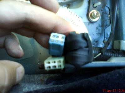

Всем привет. Вопрос. У меня рядом с рычагом переключения есть пару разъемов. Это вроде для попогреек. Если я прикуплю штатные кнопки, то можно в сидушки просто поставить элементы и все? Наличие проводки означает что никаких самопальных вмешательств в электрику не нужно будет делать? Все релюшки уже присутствуют?
07.JPG [ 27.22 КБ | Просмотров: 8498 ]
 Заголовок сообщения: Re: Подогрев сидений.
СообщениеДобавлено: Пт мар 20, 2020 6:34 pm
Сообщения: 1647
Откуда: Московская область
Репутация: 49 [ ? ]
Двигатель: 4А-FE/7AFE
Олег, привет! Реле на попогрейки насколько я знаю на наших машинках не устанавливается, предохранитель может отсутствовать, но это легко поправимо :) Под ковром в районе передних сидений есть разьёмы которые надо будет найти и подключить к нагревательными элементам, и вот здесь есть два варианта; первый-найти оригинальный кусочек проводки с разьёмами, второй-небольшой "колхоз" с обрезанием родной фишки и подбором подходящей замены (можно от "таза") :) Если самих греющих элементов ещё нет-рекомендую поискать угольные маты из встраиваемого комплекта попогреек "Емеля" :co_ol:
