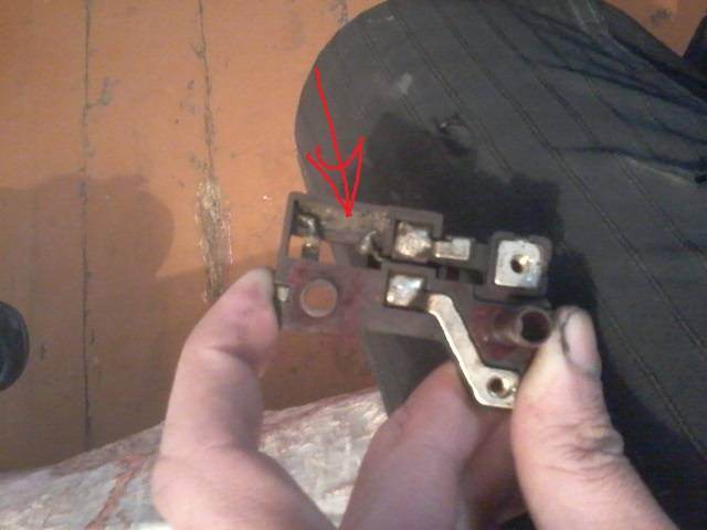

Парни, кто имел дело с генератором от дизельной короллы такого типа
http://www.japancats.ru/toyota/Parts.aspx?Model=5efabeab-a890-4050-9792-6ed459b00734&Unit=1c86c390-51c3-44bf-b17a-e6eca38dd267&Title=%D0%A1%D1%85%D0%B5%D0%BC%D0%B0%201%20%D0%B8%D0%B7%203
Сняли щеточный узел, а там одной щетки почти нет. Щетки я поменяю, но там еще какая-то хрень есть залитая кампаундом, и походу эта хрень горела, кампаунд немного вспучился возле одного контакта.
Эта хрень соединяет одну из щеток с минусом диодного моста.
Что это может быть? Проводимости между её контактами нет.

l_denis
Обычно конденсатор ставиться

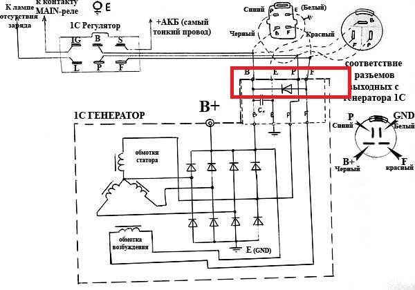

alexrotor писал(а):
l_denis
а разве не диод?
http://www.toyota-ace.ru/alternator.htm
image003.jpg [ 93.99 КБ | Просмотров: 7157 ]
 Заголовок сообщения: Re: Генератор. (Объединенная тема)
СообщениеДобавлено: Пн янв 26, 2015 11:59 am
Сообщения: 1747
Машина: Carina FF (CT190)
Двигатель: 2C
alexrotor писал(а):
l_denis
а какой толк от конденсатора в цепи постоянного тока при последовательном соединении? Он же будет изолятором.
Добавлено спустя 2 минуты 51 секунду:
digit писал(а):
а разве не диод?
а для чего он там?
СообщениеДобавлено: Пн янв 26, 2015 12:08 pm
Сообщения: 411
Репутация: 26 [ ? ]
Машина: Opel Astra H
Год выпуска: 2006
Двигатель: Z18XER
l_denis писал(а):
alexrotor писал(а):
l_denis
а для чего он там?
В исследуемых мною генераторах (на старом «убитом» и свежем «контрактном»), - нет встроенного регулятора. (исключения составляют некоторые бензиновые модели и с дизельными двигателями 3С-Т). То, что считают многие встроенным регулятором (еще называют интегралкой) есть ни что иное - как просто карболитовая площадка-переходник с контактами и установленными на ней элементами - фильтрующим искрогасящим конденсатором (залит эпоксидкой) и диодом (запаяным сверху или снизу на этой контактной площадке)!!! Так вот в эту площадку входят сигналы B+, F (со щетки обмотки возбуждения на статоре) и P (не с общей точки обмоток статора, как многие считали, а с верхней точки одной обмотки статора) и выходят соответственно - так-же, только в разных моделях генераторов различается выход на трехконтактный разъем или четерехконтактный (те же самые сигналы с добавлением еще одного - E (земля)). Соответствие этих выходов я привожу тоже здесь.
Двигатель: 2C
выходит, что это конденсатор. Он как раз эпоксидкой залит
ЗЫ а регулятор у меня встроенный, он ставится на эту текстолитовую площадку. А если выносной, то к текстолтовой площадке коса припаяна с фишкой для регулятора.
Короче на эту штуку я могу забить?
Тут еще один момент нарисовался.
Я проверял выводы на трёхконтактной фишке, которая втыкается в регулятор.
При выключенном зажигании там везде 0. А при включенном зажигании появляется +12 вольт на выводах S и IG.
А по схеме вроде как на S должно быть +12 вольт и при выключенном зажигании. Или я что-то путаю?

l_denis писал(а):
Ну поставь щеточный узел на место и звякни омметром на контакты B и F, если проводимость будет - должно и так работать.
Но всё-таки мне кажется, что там диод должен стоять
Вот же в статье нарисовано:
Обратная сторона карблитовой подложки:
С – конденсатор искрогасящий;
D –диод, включенный между B+
и одним концом обмотки возбуждения на роторе (именно он зачастую выходит из строя из-за неправильного подключения АКБ!)
