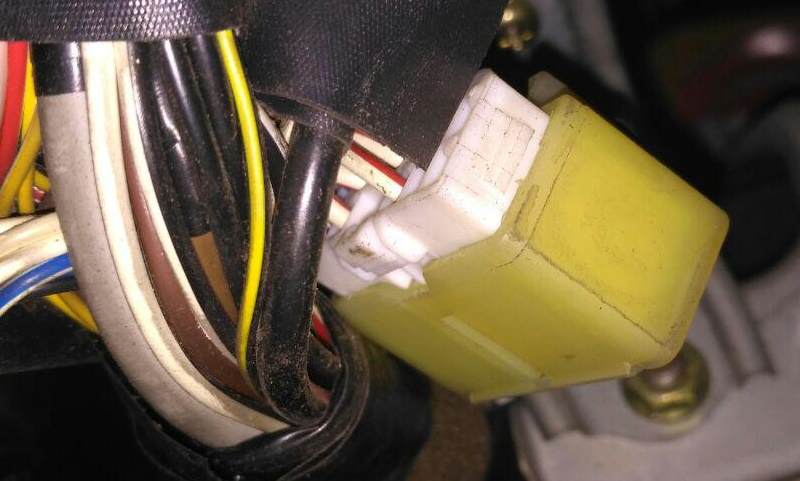

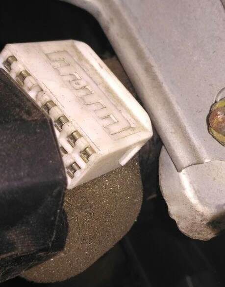

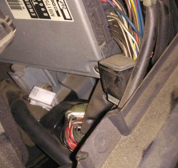

Azamat_630 писал(а):
Rastishishka писал(а):
где они находятся? За бардачком? Там несколько блоков,
Там их два блока (мозгов), слева направо, 1) ЭБУ двигателем, 2) распределительный щиток,блок, 3) ЭБУ АВС.
А что это за пустующие разъёмы???
photo_2017-11-09_00-12-35.jpg [ 83.18 КБ | Просмотров: 10859 ]
photo_2017-11-08_22-03-01.jpg [ 117.08 КБ | Просмотров: 10859 ]
На счёт белого не помню, а такие как серый,замотанный в изоленту парочку встречал, думаю,что они,может быть :du_ma_et: , предназначены для какой-то диагностики чисто на Тойотовском сервисе :) .
Постараюсь сегодня глянуть ,что за белый разъём :du_ma_et: .
Было бы здорово! А может к этим разъемам для диагностики продаётся оборудование на али?

 Заголовок сообщения: Re: Проблемы с ABS
СообщениеДобавлено: Чт ноя 09, 2017 12:12 pm
Rastishishka
Azamat_630
Эти разъемы не пустые, в них вставлены перемычки, используются когда один провод разветвляется на несколько.
Перемычек я не видел :)
Возможно :a_g_a: , для других машин, с другой комплектацией :du_ma_et: ...
alexrotor писал(а):
Никакая это не диагностика. Бред.
Я же не утверждаю :) , предположение :du_ma_et: ...
Добавлено спустя 4 минуты 26 секунд:
... :? Я могу ошибаться, но мне кажется :du_ma_et: , более толкового объяснения,в силу личного опыта :co_ol: , чем у Саши "Faranos" мы не найдём :) :du_ma_et: ...

alexrotor писал(а):
Rastishishka
Azamat_630
Добавлено спустя 22 секунды:
на этой фотке видно, что разъём пуст, в него ничего не вставлено
photo_2017-11-09_00-12-35.jpg [ 83.18 КБ | Просмотров: 10738 ]
