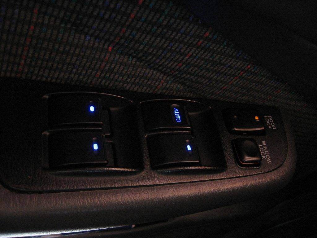

СообщениеДобавлено: Ср авг 15, 2012 5:46 pm
Переделал свой блок управления стеклоподъемниками, переставил клавиши с окнами подсветки с праворульки (абсолютно идентичны родным), впаял синие светодиоды и один оранжевый. Также впаял недостающий диод в плату блока и появилось автоматическое поднимание стекла! :twisted:
Спасибо всем, кто поделился опытом в этой теме!

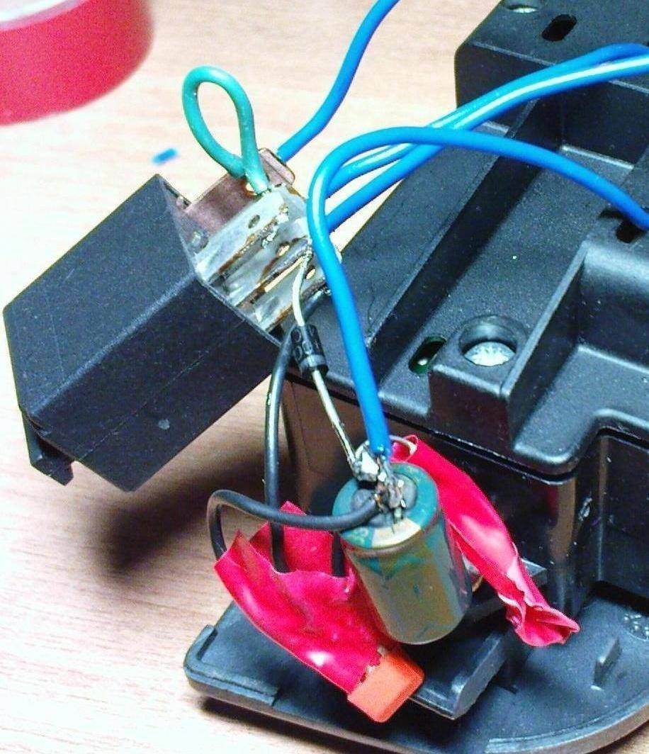

СообщениеДобавлено: Чт авг 16, 2012 7:09 pm
Артурартур писал(а):
фото то есть,а че куда паять так и нет,после слов "отчет будет позже" так ни че и не нашел )
Фотоотчет от SkyRider есть по ссылке из предыдущего моего сообщения, там мне кажется, все достаточно понятно.
А я фотоотчет не обещал :D

СообщениеДобавлено: Чт авг 16, 2012 7:55 pm
интересует как реализовать вот это!
Не в обиду... Зачем такой ужас городить? :o
Проще и эстетичней будет

СообщениеДобавлено: Чт авг 16, 2012 7:59 pm

СообщениеДобавлено: Чт авг 16, 2012 11:44 pm
Этот ужас просто не причёсан. На самом деле можно сделать гораздо аккуратнее. Правда, я до сих пор не переделал. :? Некогда - переехал, и ремонт с нуля делал.

СообщениеДобавлено: Пт авг 17, 2012 12:33 am
Зарегистрирован: Ср авг 10, 2011 11:30 pm
Сообщения: 973
Откуда: г. Бор
Репутация: 38 [ ? ]
Машина: Carina E SportsWagon;33021
Сегодня переделал как написано в теме. Всё работает, но кнопка стала какой то не понятной-нет четких положений (опускание/подъем и автоматическое опускание/подъем). Не слышно щелчка реле, как при штатном автоматическом опускании. И кнопка как будто закусывает, сл-но питание на мотр подается постоянно и срабатывает термопредохранитель. Подозреваю, что вытер руками всю смазку из кнопки и она не правильно работает.

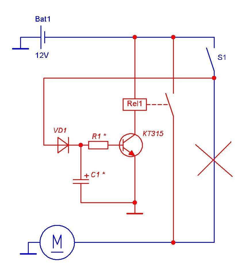

так секрет раскроешь куда чего паять?
Да я из этого секрета и не делаю. Простейший таймер на одном транзисторе. Был сделан как времянка для проверки самой идеи и, при удачном воплощении, дальнейшего её развития. Но нет ничего более постоянного, чем что-то временное. Заработало оно в таком виде три с лишним года назад, и по сей день так и осталось. Просто все остальные проблемы отходят на второй план, когда въезжаешь в пустую бетонную коробку, из которой при минимуме средств надо сделать нормальное жильё:
Добавлено спустя 15 секунд:
А переделка делается по схемке ниже. Синим выделен кусок штатной схемы, ответственный за подъём стекла, красным - доработка. Теперь мотор стеклоподъёмника управляется на подъём не кнопкой (S1), а контактами реле, а кнопка даёт только запуск таймера, заряжая конденсатор. Номиналы резистора и конденсатора уже не помню, подбирал экспериментальным путём по нужному времени задержки. Больше ёмкость и сопротивление - больше время срабатывания реле, и наоборот. Диод не обязателен.
Коробка.jpg [ 88.39 КБ | Просмотров: 8044 ]

СообщениеДобавлено: Пт авг 17, 2012 4:01 pm
Зарегистрирован: Пн июн 07, 2010 11:08 am
Сообщения: 1872
Откуда: КАЗАНЬ,26 лет
Репутация: 47 [ ? ]
Машина: RAV 4
Двигатель: 3S-FE,АКПП
уточню,газобетонную ))
спасибо за схему ) жаль не понимаю этих иероглифов )
