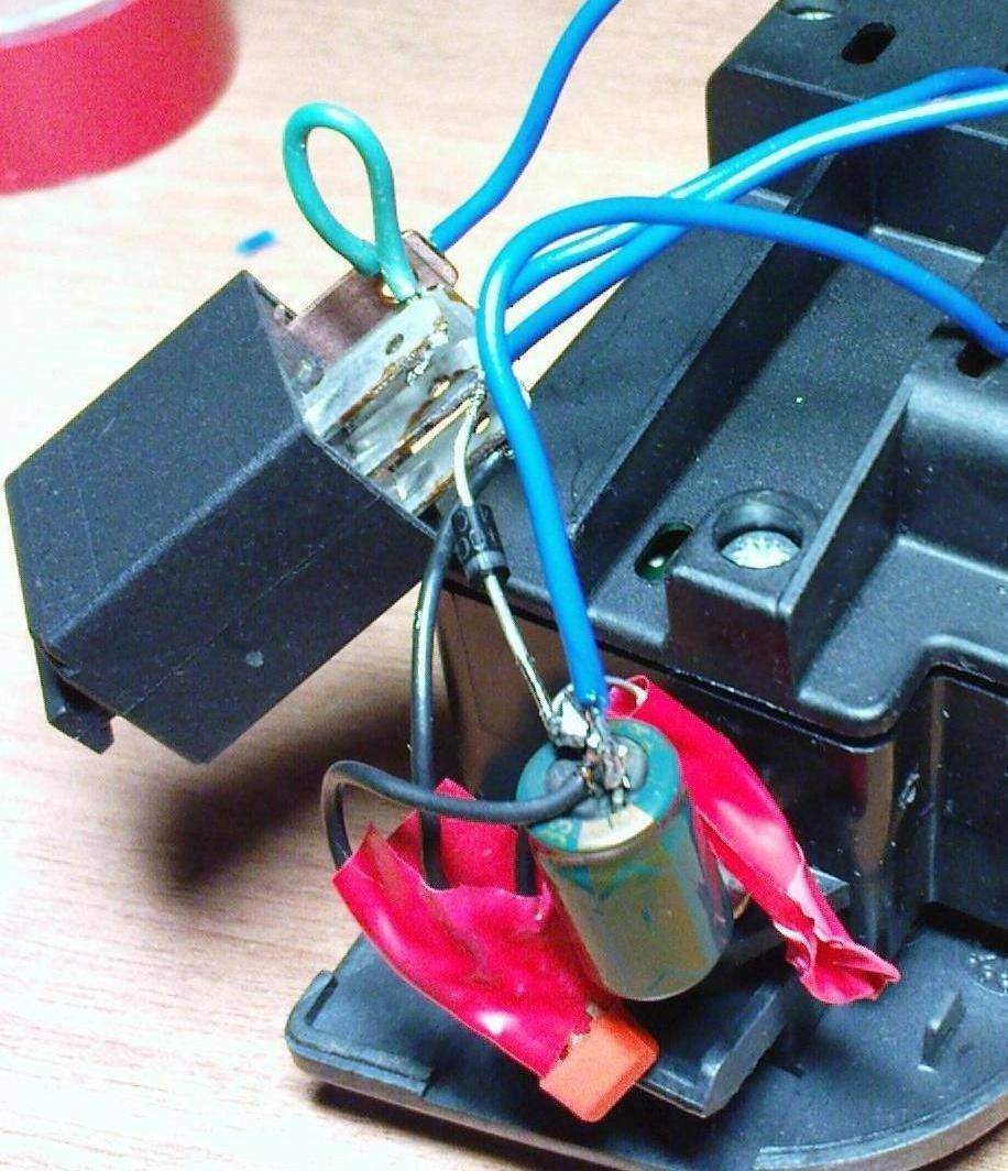

я хотел Vitek
написать ) японческий диод меня не интересует ) интересует как реализовать вот это!
Безымянный.JPG [ 143.41 КБ | Просмотров: 8150 ]
СообщениеДобавлено: Чт авг 16, 2012 7:55 pm
Не в обиду... Зачем такой ужас городить? :o
Проще и эстетичней будет
прикупить блок с японки

СообщениеДобавлено: Чт авг 16, 2012 11:44 pm
Этот ужас просто не причёсан. На самом деле можно сделать гораздо аккуратнее. Правда, я до сих пор не переделал. :? Некогда - переехал, и ремонт с нуля делал.

Vitek
так секрет раскроешь куда чего паять? а то не дружу я с этими делами,но паяльник в руках умею держать )

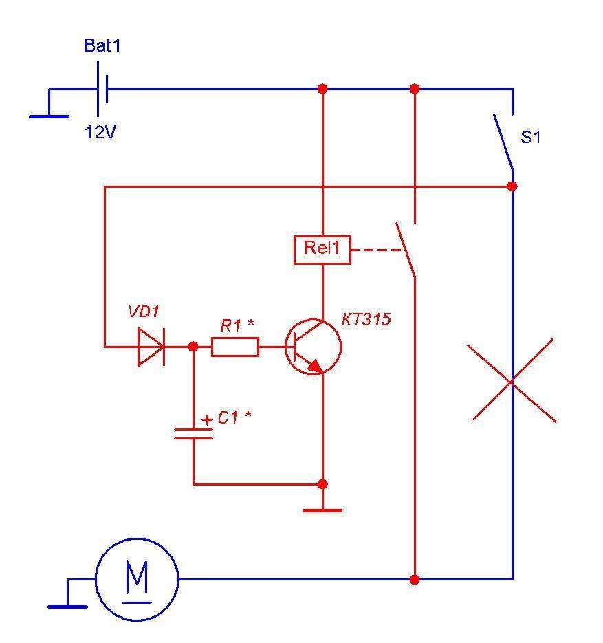

Да я из этого секрета и не делаю. Простейший таймер на одном транзисторе. Был сделан как времянка для проверки самой идеи и, при удачном воплощении, дальнейшего её развития. Но нет ничего более постоянного, чем что-то временное. Заработало оно в таком виде три с лишним года назад, и по сей день так и осталось. Просто все остальные проблемы отходят на второй план, когда въезжаешь в пустую бетонную коробку, из которой при минимуме средств надо сделать нормальное жильё:
Добавлено спустя 15 секунд:
А переделка делается по схемке ниже. Синим выделен кусок штатной схемы, ответственный за подъём стекла, красным - доработка. Теперь мотор стеклоподъёмника управляется на подъём не кнопкой (S1), а контактами реле, а кнопка даёт только запуск таймера, заряжая конденсатор. Номиналы резистора и конденсатора уже не помню, подбирал экспериментальным путём по нужному времени задержки. Больше ёмкость и сопротивление - больше время срабатывания реле, и наоборот. Диод не обязателен.
уточню,газобетонную ))
спасибо за схему ) жаль не понимаю этих иероглифов )
