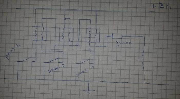

Обращусь с еще одним вопросом. С глобальной точки зрения проблема выглядит так: нужна схема, имеющая три входа(управляющих) и один выход. На выходе нужно 12В только в случае, если на трех входах - минус.
При более крупном приближении проблема проецируется на замок багажника. 12 вольт нужно для срабатывания моторчика. Срабатывать от должен только при выполнении всех трех условий: Нажата кнопка открытия + замок двери разблокирован + открыт блокиратор, запрещающий открытие кнопки вне зависимости от других условий.
В данный момент у меня есть три провода, при выполнении каждого условия на каждый из них поступает минус. Думаю над схемой. Пришла в голову схема на трех реле. Но хочется чего-то более компактного и менее навороченного.
20131202_165739[1].jpg [ 98.83 КБ | Просмотров: 9614 ]
С моей схемой получается так: первое реле срабатывает при наличии минуса с 1 и 2 рычага, и проводит на второе реле минус. Второе реле преобразует минус в плюс. Ну а работу третьего реле активирует "активность" второго реле + минус с третьего рычага.
По поводу компактности, хотелось бы без того, что бы делать собственную микросхему. Думал присобачить что-нибудь их арсенала "Чип и Дип".
П.С. Повторюсь еще раз, что кнопку делаю внешнюю, с внешней стороны багажника.
