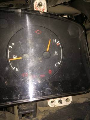

Здравствуйте! Индикатор ОЖ сильно зашкаливает, как только машина немого прогреется. Доходит то середины нормально, а потом резко срывается вверх. Менял датчик, не помогло. Снимал приборку, чистил контакты, подтягивал болтики, тоже не помогло. Когда снимаю фишку с датчика, индикатор падает вниз.
В чем может быть проблема? как проверить индикатор? Приборка с тахометром Т22.

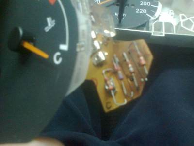

Пропаяй эти "резисторы" (см. фото), мне помогло - там плохой контакт

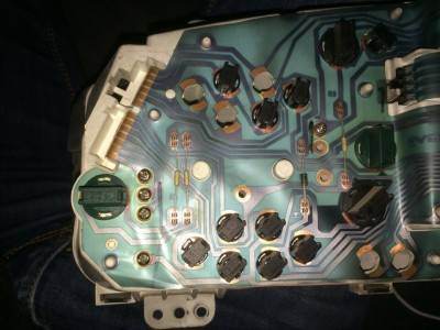

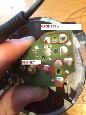

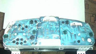

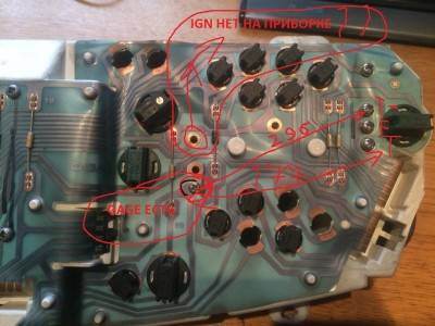

Разобрал приборку, в ней не оказалось контакта IGN, то есть его нет вообще и не было.
Что делать?
ВСЫВФЫВ.jpg [ 184.61 КБ | Просмотров: 22005 ]
аывавыаыва32424.jpg [ 233.86 КБ | Просмотров: 22005 ]
СообщениеДобавлено: Пт окт 31, 2014 3:09 pm
Сообщения: 983
Откуда: Украина.Днепр
Двигатель: 4A-FE,LB
Судя по распайкам вокруг, нет не только контакта. Вокруг и деталей нет.
По фото сзади(гибкой платы) не хватает 3х винтов крепления, они были ?
Подозреваю что в твоем случае винт на углу приборки и есть IGN. По дорожкам гибкой платы он попадает на штекер спидометра. Нужно прозвонить он ли это.

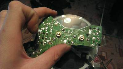

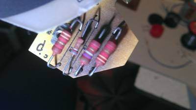

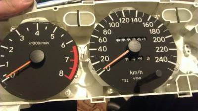

решил разбирать приборку, разобрал.
вот что увидел. перепаял эти элементы.
IMAG1160.jpg [ 414 КБ | Просмотров: 21870 ]
приборка Т22.
IMAG1161.jpg [ 391.48 КБ | Просмотров: 21870 ]
IMAG1157.jpg [ 476.08 КБ | Просмотров: 21870 ]
IMAG1159.jpg [ 433.9 КБ | Просмотров: 21870 ]

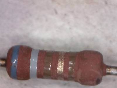

теперь вопрос к электронщикам и схемотехникам. :)
тк я с тестером особо не дружу.
резюки не отпаивал, мерил по ножкам.
получилось 33, 17, 49, 33 Ом
прозваниваю пищалкой, 33, 17, 33 пищит, а вот 49 Ом хрен...
по полоскам он вообще, если не ошибаюсь, где-то 67-68 Ом

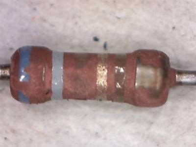

фото этого резика (он самый маленький по размеру) с микроскопа.
1.jpg [ 468.96 КБ | Просмотров: 21870 ]
2.jpg [ 484.18 КБ | Просмотров: 21870 ]
Что скажите, Друзья?Пробит?
маленький, серенький зверек?!Писец ему?! :D
фото с телефона, сорри! :?

Что бы точно измерить сопротивление резистора желательно отпаять(дабы избежать паразитных цепей),
а пищалка в приборе настроена на определенный порог после которого она уже не пищит, а сопротивление все равно показывает.
Вообщем если цветовая маркировка на резисторе и показания прибора примерно совпадают, то значит резистор рабочий.
пищалка нужна только для удобного поиска короткого замыкания.

fishkirill писал(а):
двигателе показывает середину - значит заклинил датчик
Не всегда,может быть проблема с показометром,то есть со стрелкой.
