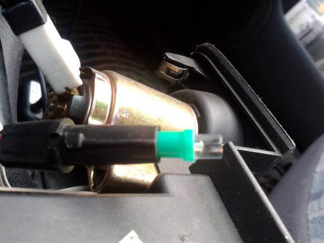

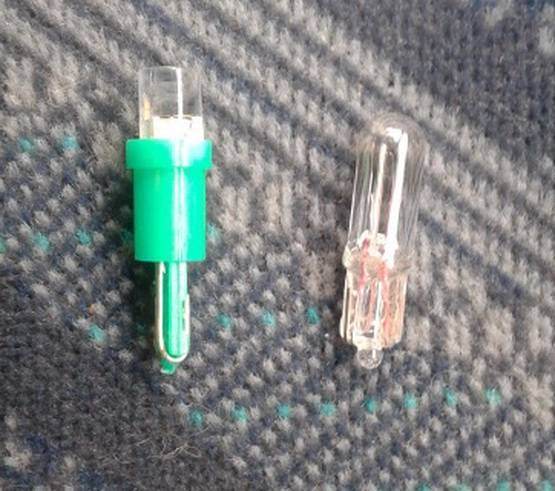

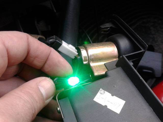

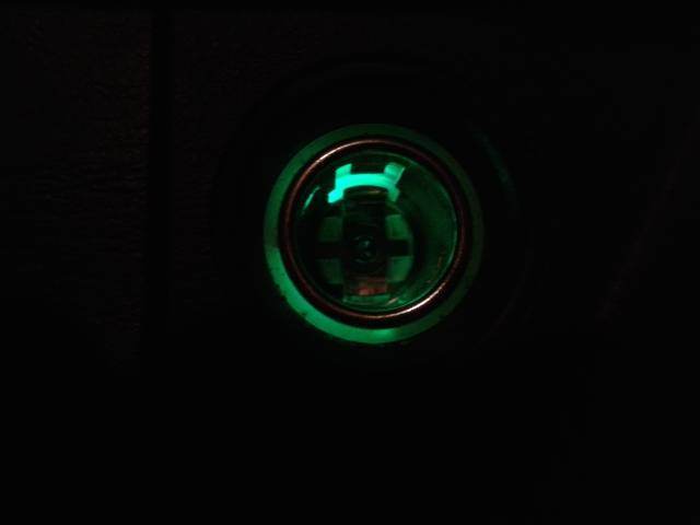

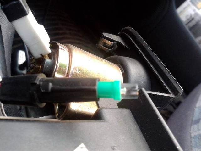

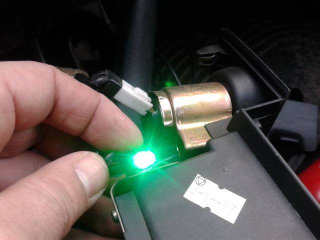

Перегорела лампочка прикуривателя. В магазине попался вот такой диод за 14 рэ с патроном. Патрон выбрасывается, диод устанавливается без проблем. Вот результат...
Теперь хочу попробовать белые под вертушку печки поставить вместо штатных...

Я поставил красные светодиоды на вертухаи печки недавно. ИМХО норм смотрится :twisted:

такие же? как освещают?
СообщениеДобавлено: Пн ноя 24, 2014 4:09 pm
мне кажется слабое будет свечение и не однородное по всей поверхности

По краям слегка темновато, но мне это наоборот нравится. Один минус, где температуру печки регулируешь синяя полоса уже не совсем синяя :D

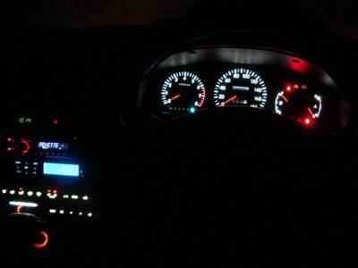

Одной мало ога. Я себе сделал из 4-х светодиодов вокруг внутренней колбы прикуривателя. Я специально стачивал диоды под плоские. Когда собирал, то хотел сделать мини-фотоотчет, но лень меня пресилила :D , а светиться хорошо, равномерно :roll:
Тут на фото не очень видно, оно старое, но прибилизительный эффект есть...

Recon[nec]t а приборку чем пересвечивал? похоже диоды впаивал...

Приборы подсвечены на smd светодиодах, на 3-х кристалках. Делал платы по образцу Medvedа, но только дорабатывал их под свою приборку и тонировал стекло. Также делал платы в блок климат-контроля, на тех же диодах. Недавно вставил ленту в блок переключения АКПП, но горит неравномерно и не естественно, буду переделывать на плату когда время появится.
