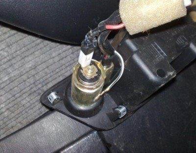

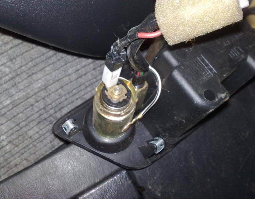

Вот и меня постигла такая же участь, решил подкачать колесо и по уже знакомому сценарию....в итоге перегорел плавкий термобиметаллический предохранитель. Со стороны и не увидишь за оплёткой что он сгорел, в итоге разжал усики и вытащил старую вставку.
Затем взял обычный медный провод маленького сечения (от каких то китайских дешёвых динамиков) и сделал из него перемычку, предварительно вытащив половину жил, собрал, при включении радар-детектора он просто не выдержал нагрузу и перегорел, пришлось ставить новую только уже со всеми жилами. как итог всё работает. Прикуривателем по назначению не пользуюсь так как не курю, только сторонние потребители в виде зарядок для моб.тел., видеорегистратор да радар-детектор.
Есть даже фотоотчёт, только не разобрался как фото сюда заливать, как разберусь обязательно залью!
