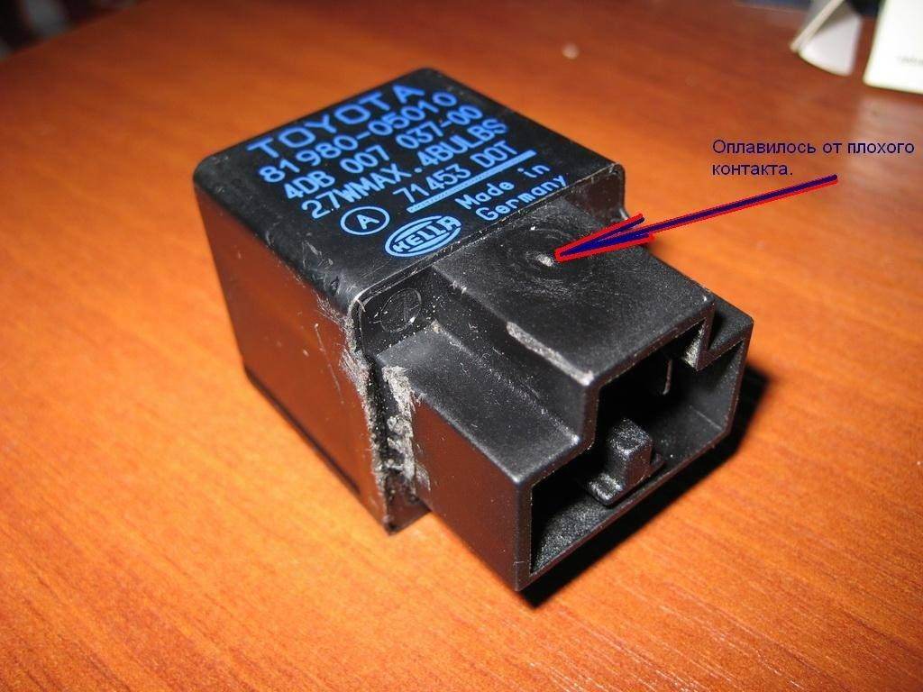

Реле одно и то-же, только для поворотов питается от преда TURN, а на аварийке - от преда HAZ-HORN.
Добавлено спустя 12 минут 52 секунды:
pindos
Ха, ща просматривал тему и фотку твоего реле увидел - там явно из-за плохого контакта приплавилась пластмасса к гнезду - вот ты его и выдирал чуть ли не с ломом. :D
