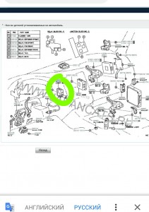

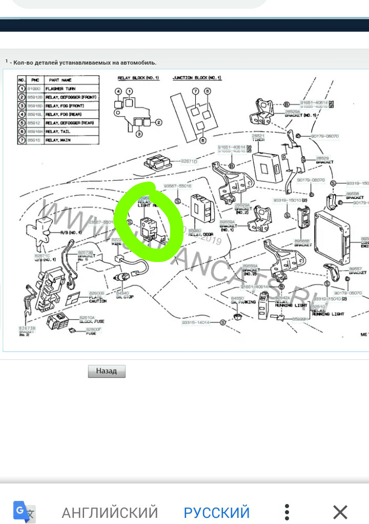

10bez0 писал(а):
осталось определить его название и внешний вид

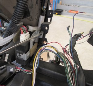

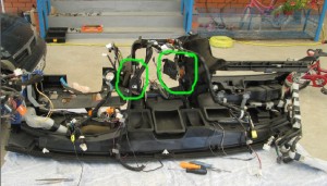

По моему называется это блок управления реле дверей, типа этого. Там была надпись со словами relay door.
Находится в районе крепления магнитолы или слева или справа (точно не помню, было давно). К парпризу прикреплён при помощи скобы и самореза.
На фото снятый парприз, указал где примерно находится.
На втором рисунке будет более понятно.
Скриншот 04-01-2020 152008.jpg [ 416.41 КБ | Просмотров: 13333 ]
Скриншот 04-01-2020 153134.jpg [ 272.52 КБ | Просмотров: 13328 ]

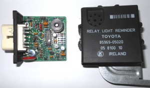

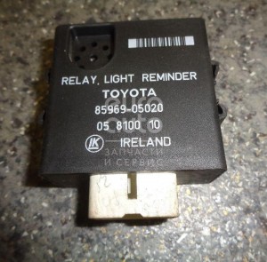

реле называется Light Reminder Relay, находиться под центральной консолью, с левой стороны, закреплено одним саморезом.
Сигнал от замка зажигания приходит на 2-й и 6-й контакты, можно попробовать отключить из разъёма эти контакты, и тогда пищать будет всегда при включённых фарах и открытой водительской двери.,8-й контакт идет на лампочку подсведки замка

5d0abbfc76bdc29006255159.jpg [ 98.85 КБ | Просмотров: 13323 ]
KAAAAgBAZuA-1920.jpg [ 178.96 КБ | Просмотров: 13322 ]
Да :-ok-: , наверное это будет правильнее. Меня увело в сторону то,что концевики дверей задействованы.
Судя по белому цвету колодки подключения, то что у меня на втором фото.

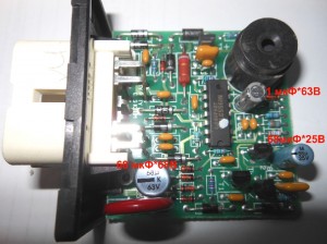

Тут два транзистора 1002, третий не рассмотрел, электролиты подписал...
http://www.data-chip.ru/viewtopic.php?t=7363
http://www.data-chip.ru/download.php?id=1932
Скриншот 11-01-2020 160627.jpg [ 360.91 КБ | Просмотров: 12948 ]
Скриншот 11-01-2020 161127.jpg [ 368.92 КБ | Просмотров: 12948 ]

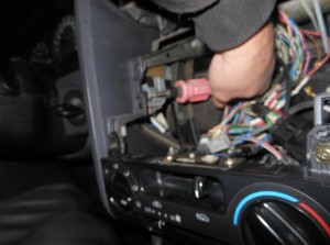

10bez0 писал(а):
надо снять только центральную панель, где магнитофон и дефлекторы, и к нему открывается доступ?
Да, находится слева, прикручен одним саморезом изнутри металлическим кронштейном (что на первом фото), откручивается короткой крестовой отвёрткой.
Скриншот 12-01-2020 120813.jpg [ 305.78 КБ | Просмотров: 12877 ]
