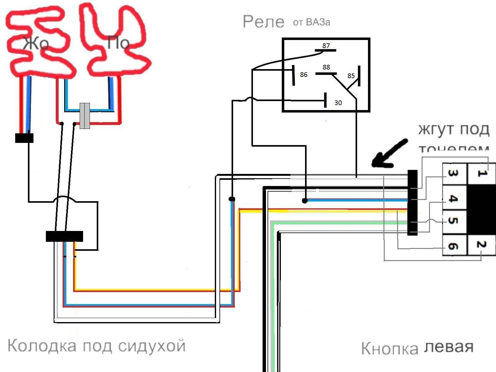

Парни,проверьте пожалуйста,чую че то не то!

сижу с телефона. Поэтому могу сказать лишь что забыл подключить второй контакт кнопки. Подключается тонким черно-белым, если мне память не изменяет

чтоб не резать черный провод с подогревов который идет на красно желтый можешь взять черный со спины и подключить к красно желтому. На схеме он почему то красно зеленый

красно синий режешь. Ту часть, которая идет от кнопки подсоединяешь к 86 87. А с 30 идет на другую часть резанного красно синего провода. Остальное всё так вроде.

вот так? Больше косяков нет на рисунке?

Больше, на мой взгляд, нет.

Бендер,Аллегатор, огромное Вам человеческое спасибо что не прошли мимо! ) теперь даже школьник попогрей на карине подключить сумеет!Все наброски стираю чтоб не путаться.
