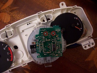

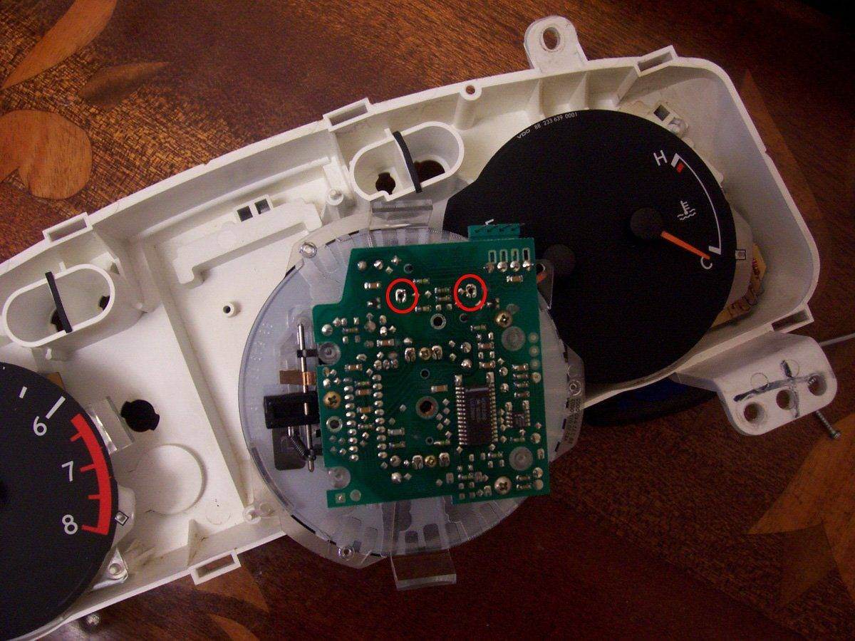

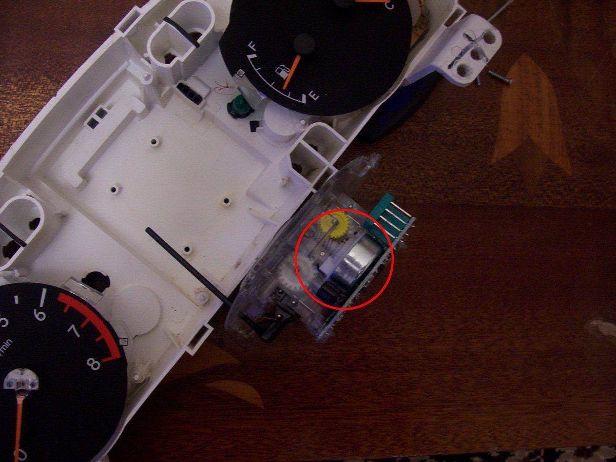

Моторчик там ни разу не шаговый, обычный, 2 контакта. Себе менял, у моего сдохла обмотка. Также возможно окисление контакта, может просто пропаять.
Саня, ты разбери, посмотри, 4 болта открутить то, чтоб спидометр снять.

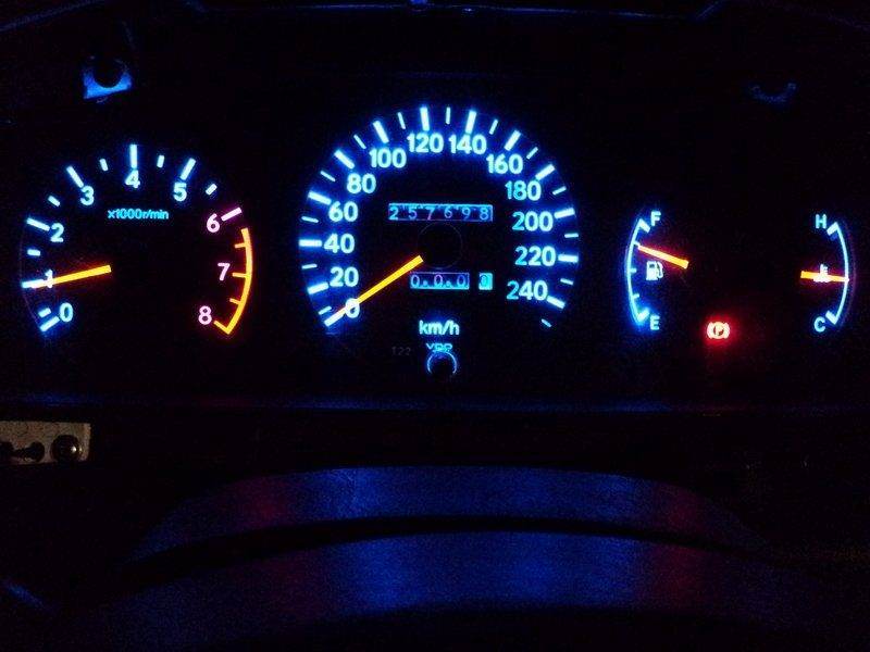

Сегодня (29.10.11) решил установить комплект светодиодного освещения by Medved.
Накосячил при снятии стрелки спидометра, снялась в самом низу вместе штырьком на котором пружина (наверное надо было резче ложками щелкнуть, ну да теперь уже поздно). Сначала не мог поймать положение, что бы стрелка возвращалась на ноль. Затем вроде как поймал, начала возвращаться. Решил прокатиться - сорость начинает мерять км от 20-30 на глаз, больше 80 вроде как и не поднимается (на глаз 120км).
Теперь такие же траблы как у Thinker и DJ_Slava. Млин...
30.10.11 вроде как удалось поймать "нулевое" полежение стрелки спидометра. Стрелка стала скорость (на глаз) показывать близкое к реальной. Может чуток подвирает, но уже не так критично как вчера.
Завтра попробую проверить с кумом по GPS навигатору.
