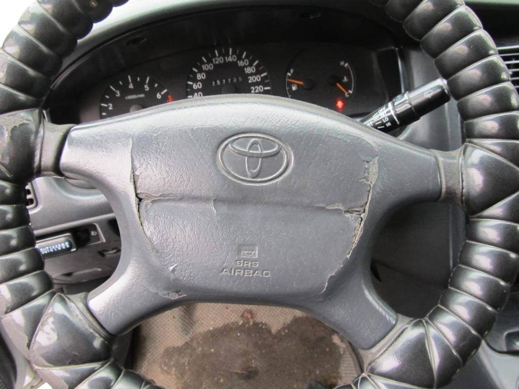

У меня вот такая вот "баранка" подушка там запечатана вроде, кем и как история умалчивает...(за не имением информации)
но сигнала там небыло, купил на разборе "колечко" (улитку) за 1.5 т.р. и всё нормально заработало, х.з. правда от какой модели, но от бочки вроде :) верхние отверстия не подошли немного. но вроде нашёл там пару контактов ещё, думаю это путепровод для AirBag.
до этого сигал передавался через проводок сквозь руль :ps_ih: , а не через колечко, но надоело что периодически зацеплялся и рвался. Вот адреналин, когда провод зацепляется на ходу)) и не поворачивается руль сразу.
В общем никакой проводки нет от подушки, просто залита видимо пластиком или грунтовкой какой-то и покрашено было давненько т.к. потрескалось уже тоже давно и не при мне.
Так что дело это муторное "восстановление" SRS так что если будешь делать, то до конца! Или вообще не заморачивайся и ставь другой руль или просто свой обтяни кожей и успокойся - продавай 8) типа так и было, нет там подушки!
Вопрос к народу: можно ли кожей мою кнопку обшить чтоб в последующем как SRS подключу, она нормально сработала при необходимости т.е. кожа же не порвётся или порвётся, или шов по центру сделать не крепкий :du_ma_et:

я для наглядности показал просто, что ездят люди ещё с упакованными подушками :)
и за одно тоже поинтересоваться как мне свою обшить
можно конечно за готовую Б/У 4.5 -5 рублей выложить, а можно попотеть, но это всё равно не деталь 1-й необходимости в автомобиле :igru_shka:

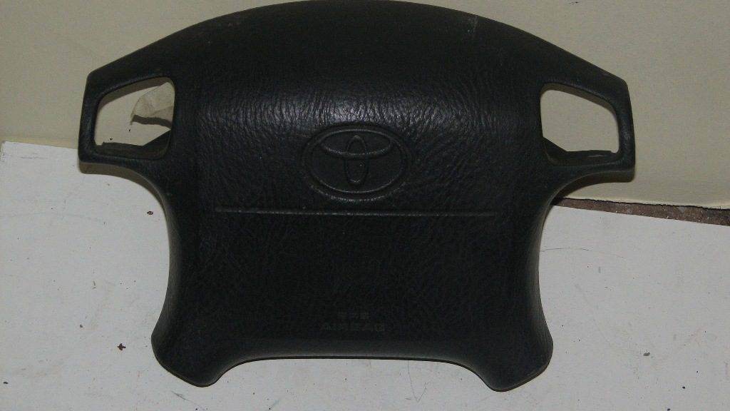

Кому нужен комплект Airbag( блок управления подушками ,ремни передние,подушки безопасности)...возможно поискать.
есть и механический Айрбэг
