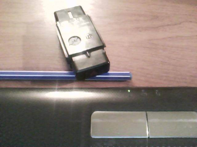

Прошу прощения,немного не по теме. Снял кнопку аварийки,на ней оказался какой-то регулятор.Кто подскажет за что он отвечает?
Комментарий к файлу: Извиняйте за качество (вебка).
Регулятор - серый круглешок сверху.
Это лампочка, открути и достань.

Зарегистрирован: Вт июл 19, 2011 9:09 pm
Сообщения: 61
Откуда: Санкт-Петербург,Красное село
Вот это прикол) Спасибо,она как раз-таки не горит!
