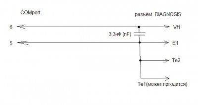

Подскажите где взять шнур или как его сделать? может кто продаст!Помогите !

СообщениеДобавлено: Ср июл 03, 2013 3:29 pm
sever.max
схема шнурка.jpg [ 13.56 КБ | Просмотров: 6439 ]
СообщениеДобавлено: Ср июл 03, 2013 3:34 pm
Сообщения: 1807
Откуда: Белгород
Репутация: 36 [ ? ]
Двигатель: Yamaha 3S-GTE
Rash Спасибо,я так понял это схема провода?
СообщениеДобавлено: Ср июл 03, 2013 3:36 pm
sever.max
:a_g_a: Шнур, подключает диагностический разъем машины к COM-порту компьютера

А нельзя сразу на usb сделать чтоб переходники не покупать и тд?
СообщениеДобавлено: Ср июл 03, 2013 5:12 pm
Если паять умешь - ничего сложного.
http://www.carina-e.ru/viewtopic.php?f= ... 7&start=25 и вот http://www.carina-e.ru/viewtopic.php?p=176474
СообщениеДобавлено: Ср июл 03, 2013 5:30 pm
Сообщения: 1807
Откуда: Белгород
Репутация: 36 [ ? ]
Mouflon Блин я думал просто к usb припаять витую пару,а по фото я так понял схему всю паял и выходы делал под штекер витой пары и другой какой то! Для меня это сложно!(((
Вот схему бы usb шнур разобрать или фишку usb и к чему что подключить!
СообщениеДобавлено: Ср июл 03, 2013 5:55 pm
Во второй теме как раз были описания как готовый USB шнурок распотрошить. в принципе ничего страшного там нету. Главное кондер ставь побольше. 0,1uF где то.

Начал звонить COMпорт шнур чтоб узнать где какой провод 5 нашёл,а вот 6 не звонится,звонится 4 и 2 вроде и сам контур!Подскажите как сделать шнур для диагностики? 6 и 5 на схеме это контакты в порту?просто получается что 6 это пустышка!

Ну что никто не поможет? на 6 ножке нет контакта,что делать?

прислали мне шнурок,прозвонил рабочий,а вот переходник 5 штекер звонится,а 6 нет!что делать?
вот сам переходник http://www.nix.ru/autocatalog/adapters_ ... ity_id=127
Подскажите может можно как этот сделать или киньте ссылку на рабочий переходник чтоб я купил и не парился,а то уже нервов нету!((((((((
Объясни толком, что ты пытался прозвонить на переходнике??? Сам его звонить не надо, его надо к компу подсоединить, установить дрова, затем с помощью присланного шнурка и переходника подключиться к ДР машины и попробовать снять протокол прогой.

он говорит про то у пеходника 6 контакта по сути нет!!! там просто дырка :) и навернека вопрос можно ли как то перепоять переходник или где купить нормальный)
Такого не может быть, зачем производителю выдергивать один из контактов в применяемом комплектующем. А не звониться, потому что там стоит микросхема преобразующая сигнал с COM9 в сигнал для USB.

Шнур работает,на переходник дрова ставятся,запускаешь прогу и ничего не работает,что не жмёшь в проге всё по барабану!(
До того как мне выслали шнурок я купил шнур COM9 и там звонили тока 2,3 и5 , 6 то же не звонился!
