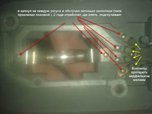

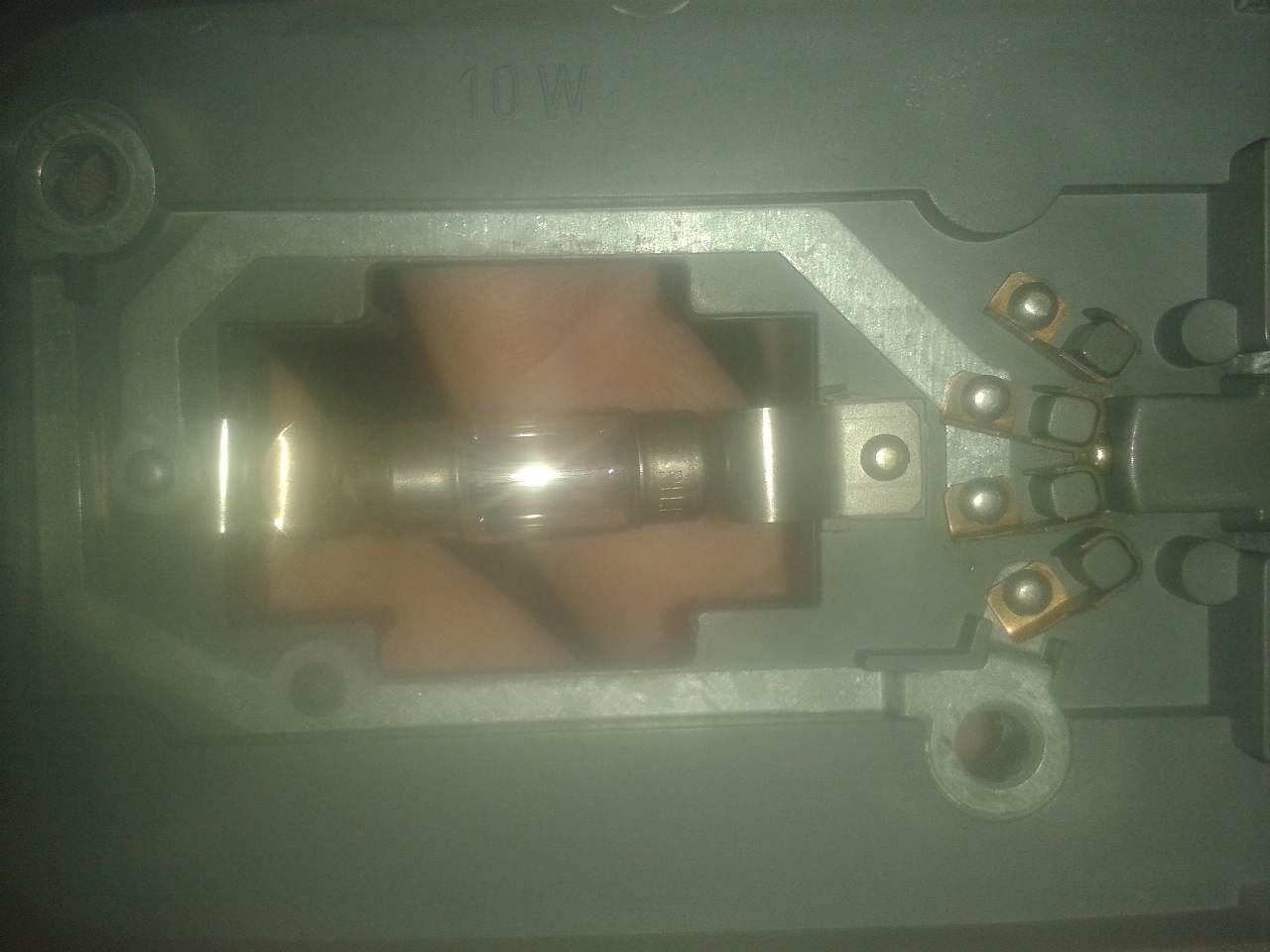

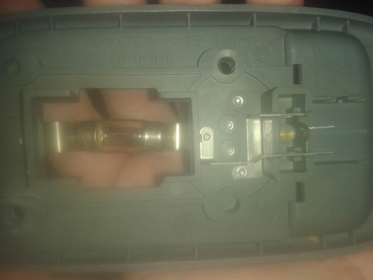

СообщениеДобавлено: Вт окт 20, 2015 7:16 pm
Сообщения: 200
Откуда: Тверь
вот, сорри за качество...
если честно, я не вижу криминала.
20151020_180645_1.jpg [ 497.67 КБ | Просмотров: 4550 ]
20151020_180721_1.jpg [ 473.39 КБ | Просмотров: 4550 ]

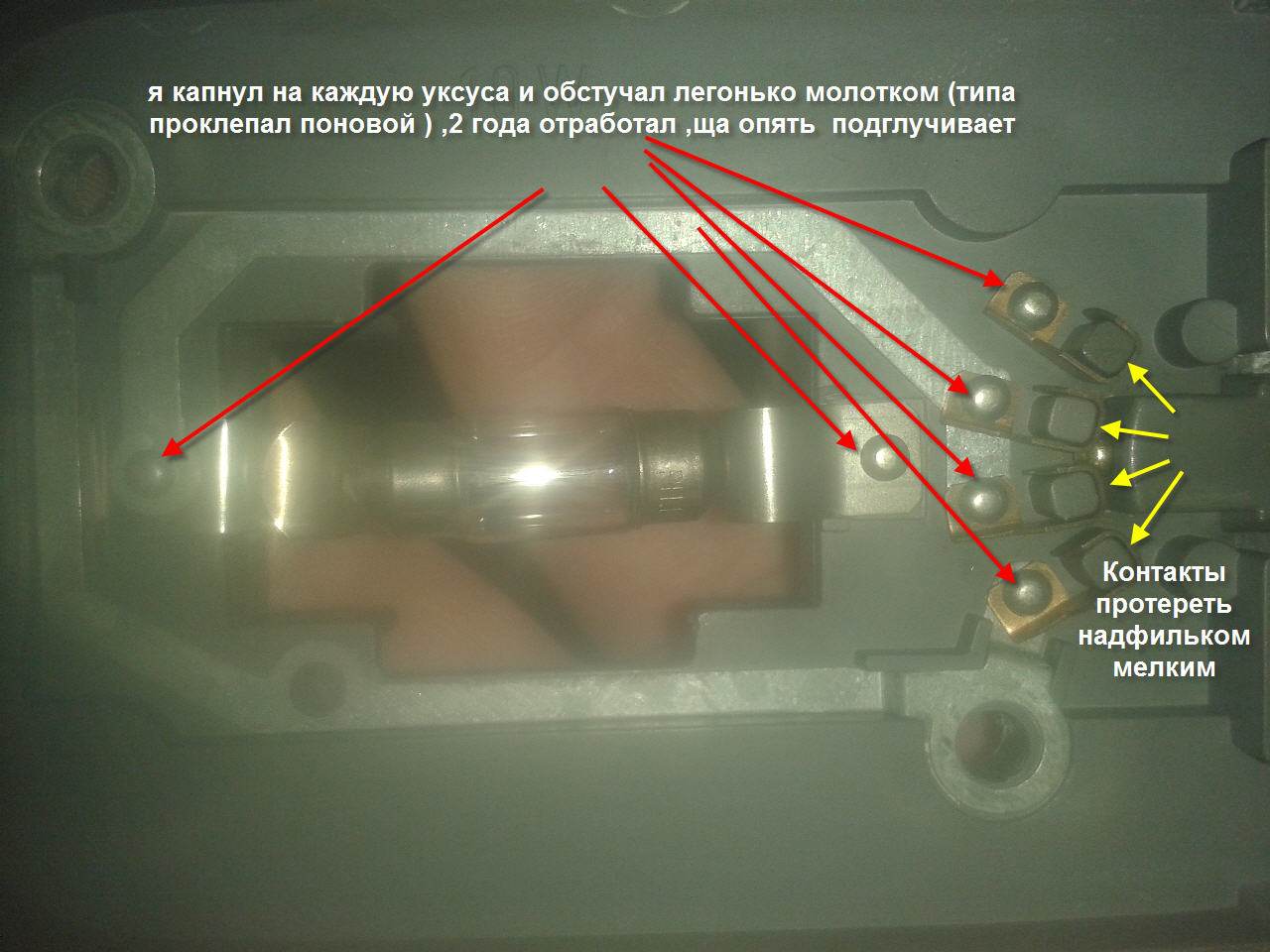

а его и не будет видно
20151020_180645_1.jpg [ 151.11 КБ | Просмотров: 4540 ]
 Заголовок сообщения: Re: Есть вопросы по электрике
СообщениеДобавлено: Вт окт 20, 2015 9:00 pm
Сообщения: 2504
Двигатель: 2C АКПП (3S АКПП)
Это СпруТ целый завелся. :) Спирт в помощь. Шарик с пружинкой тоже в обслуге нуждается, за одно с контактами.
P.S. Кислота и надфилёк - это жестоко. Контакты посеребрённые. :) Спирт рулит. Это без шуток. :)
Олег.
