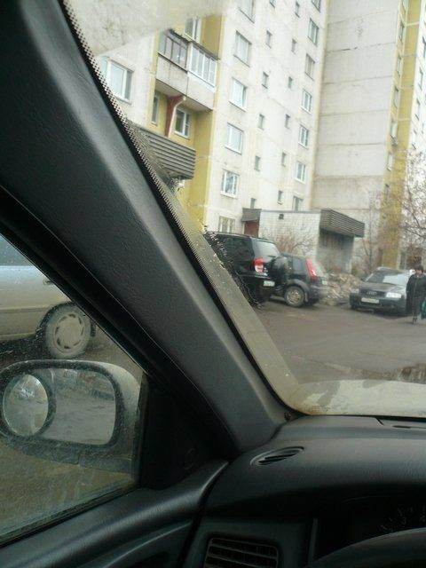

СообщениеДобавлено: Ср авг 25, 2010 11:27 pm
Зарегистрирован: Пн авг 16, 2010 4:43 pm
Полистал форум, так народ наоборот жалуется что дворники плохо ходят или застревают по середине. У меня так наоборот уж слишком большой ход.
Посмотрел механизм (мотор и трапеция) вроде работает нормально, но вот почему ход у щетки больше чем положено нифига не понятно. Причем на сухую до стойки не достает, стоит пойти дождику стекло становится скользкое и щетка того и гляди вообще до водительского стекла достанет. Попытка поставить щетку и её держатель на шлицах механизма трапеции чуть пораньше почти ничем хорошим не закончилась - при открывании капота он стал цеплять за держатель щетки, да и на стойку щетка по прежнему залетает хоть и в меньшей степени.
Держатели щеток вообще одинаковые должны быть? А то тот что как раз с водительской стороны имеет какую-то слегка более замысловатую форму у основания, хотя погнуть мне кажется его не возможно - ребра жесткости внутри достаточно серьезные. Машину купил недавно, поэтому что с ней делал предыдущий владелец не знаю :(.
Ни у кого такого не было?

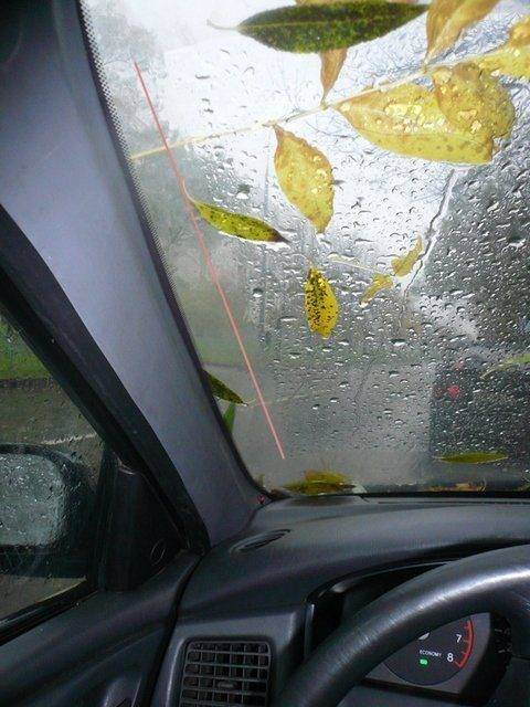

СообщениеДобавлено: Ср сен 01, 2010 9:50 pm
Зарегистрирован: Ср авг 11, 2010 2:34 am
Сообщения: 149
Откуда: Питер,Купчино
Репутация: −2 [ ? ]
о меня опередили с темой,у меня такая же беда.Тут с деревни в дождь добирался так дворник при скорости выше 80км заскакивал за стойку,там даже риски остались и цеплялся за основание антенны и периодически зависал там.Приходилось судорожно открывать окно отцеплять его от антенны.Вобщем пока ехал изуродовал весь дворник.Люфт там в самом деле не слабый,в нижнем положении дворник на 5см можно сместить.Теперь вопрос,как восстановить шарнир на приводе дворника?Пока еще не разбирал,поэтому хотелось бы узнать,есть ли у кого опыт ремонта.Что там внутри шарнира.
