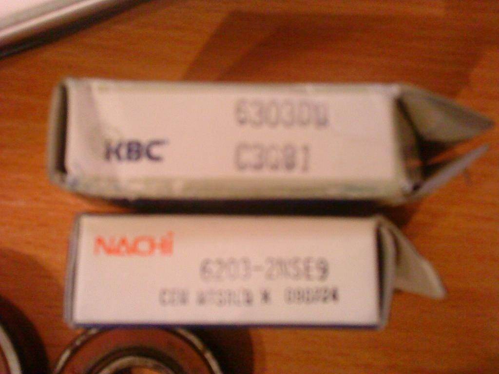

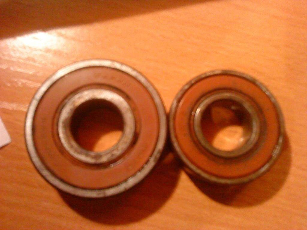

Передний подшипник 6303
Задний подшипник 6203
Комментарий к файлу: Это мои старые
DSC00118.JPG [ 83.58 КБ | Просмотров: 9219 ]
Комментарий к файлу: Это новые
DSC00119.JPG [ 74.02 КБ | Просмотров: 9223 ]
На невнятной фоте номерки вроде бы подлиннее :)

6303DD-C3G81
6203-2NSE9
Вторые половинки номеров вам и НА.... не нужны. так как их на самих под. нету. По мне так нету разници как фирма лишь были бы японские.
