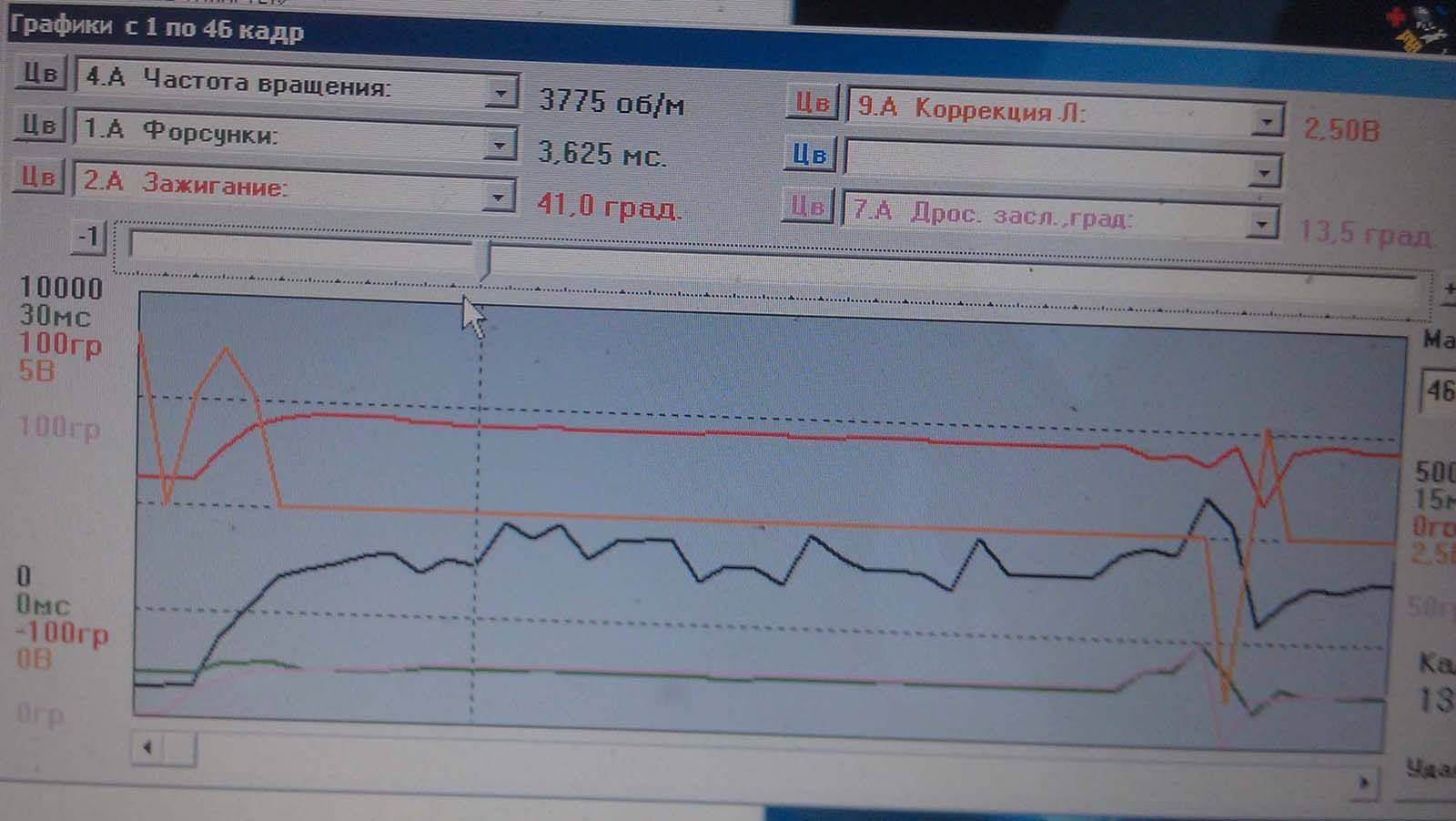

сделал на стоянке лог вот такой - это момент 3900об - по тахометру, но по программе вижу разбег оборотов от 3300-4700 - может это быть датчик коленвала, как уверенно предположить или делать лог по уму как тут ранее описано, чтобы что-то понять
еще непонятен параметр коррекция Л: высокая 4.2 на этих оборотах

Сделать лог на пргретои движке: 1 мин. на холостых, 2 мин. на 2500, затем опять на хлостых, потом поднять до 4000.
А то тот лог короткий слишком, сложно что либо понять.

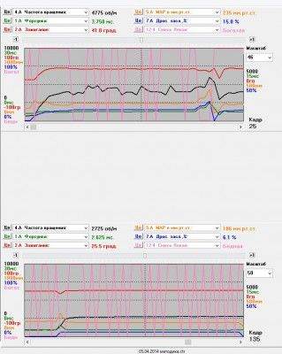

Alexzhuk писал(а):
Сделать лог на прогретом движке: 1 мин. на холостых, 2 мин. на 2500, затем опять на хлостых, потом поднять до 4000.
Лог действительно очень!!! короткий. Но все же кое что по нему видно. Проблема в том, что разряжение во впускном коллекторе очень маленькое на высоких оборотах, иными словами в ДВС поступает лишний воздух. Вариантов два:
1. Либо при высоких оборотах где то очень хороший подсос излишнего воздуха.... либо
2.
sever.max писал(а):
Смотри шланг который подходит к датчику!
а так же стоит проверить и сам датчик.
При повышении оборотов, разряжение должно увеличиваться, а тебя на оборот, оно уменьшается. Отсюда форсы начинают лить больше бензина, а что бы поджечь эту обогащенную смесь, ЭБУ увеличивает УОЗ. И ОЗУ у тебя видимо в этом режиме работает на пределе возможного.
Вот сравнительные графики. (Твой верхний, нижний мой. Может это сравнение не очень корректно, но принцип управления работой двигателем один и тот же. ИМХО)

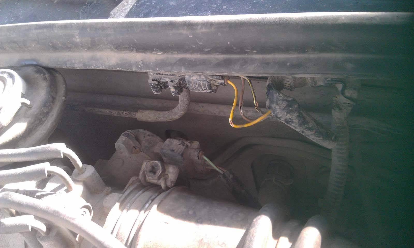

померял сопротивление на датчике коленвала показало 1400, норма до 935-1600
визуально не увидел нигде проблем которые могли бы создать подсос воздуха
осмотрел датчик температуры в возд.фильтре провода на месте
осмотрел датчик разряжения, трубки везде подсоиденены, провода тоже, предыдущий хозяин что-то тестировал т.к. к нему провода оголены были в старой изоленте
сейчас читать буду как его тестировать

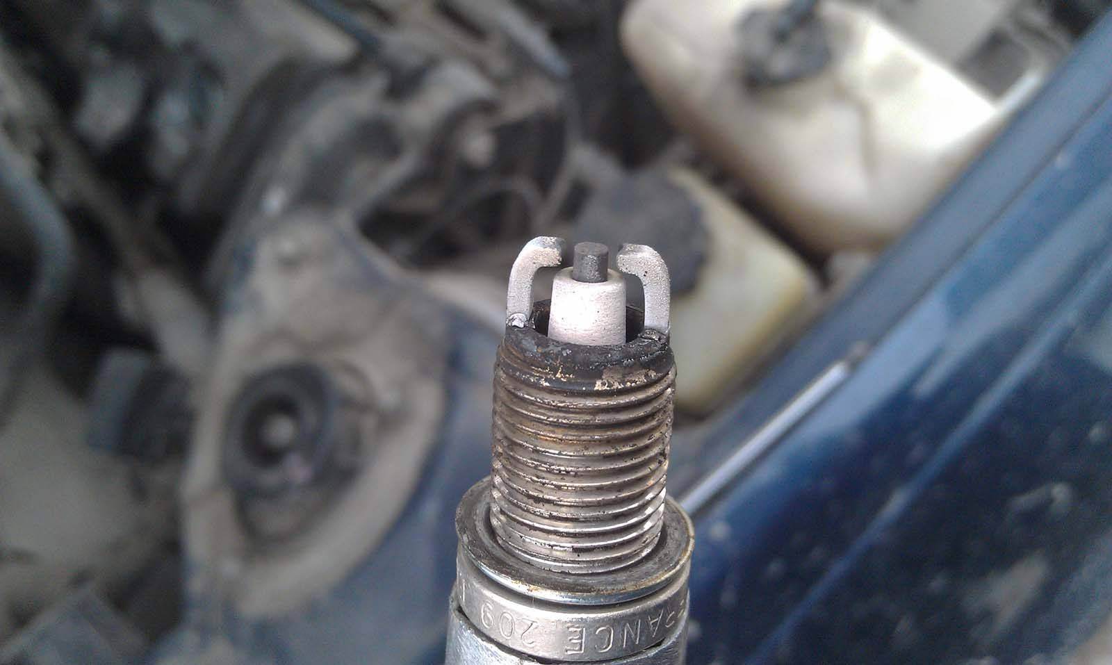

Atoll74 писал(а):
странно свечи у меня белесые, что говорит о бедности смеси - эти свечи поменяны на иридий

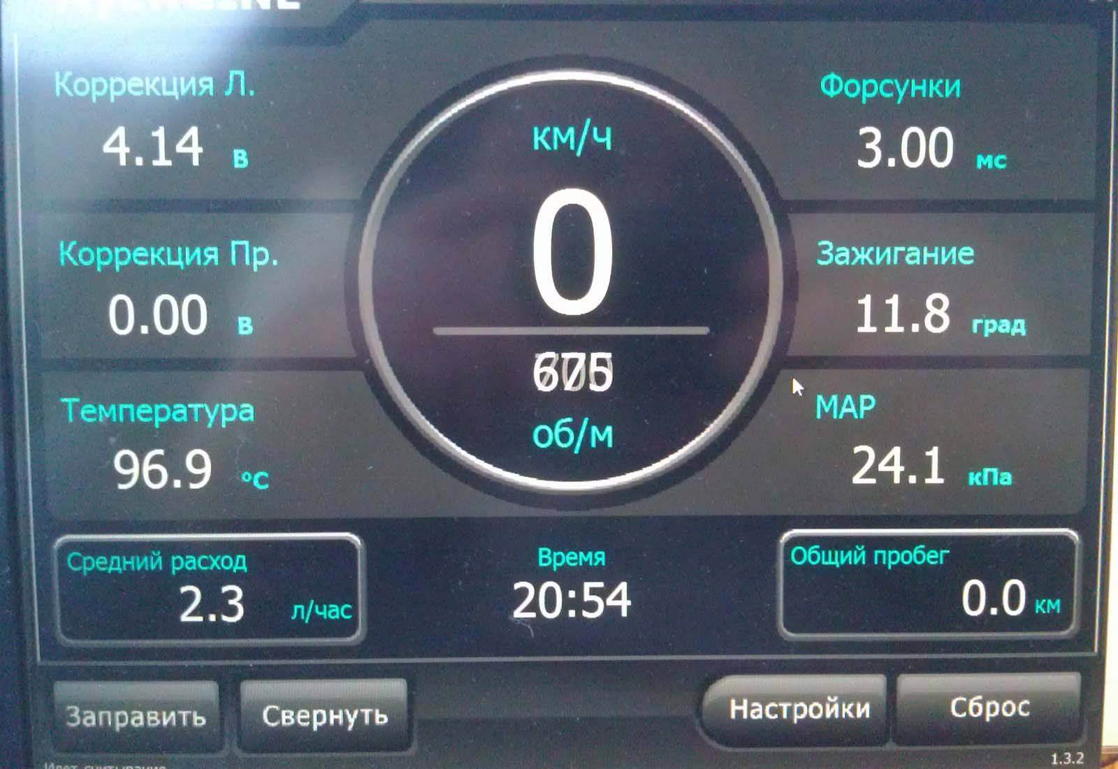

Вообщем сделал тест как просили
холостые потом 2600, холостые, 3800-затык, холостые, 3800-затык
лог на хол. ходу
и лог попробовал в движении - как получилось
еще залез в прогу myengine там есть параметр МАР-датчика, у меня на холостом 24.1 иногда проскакивала 23.5 читал где то что должно начинаться от 25кПа
хотя я забыл противотуманки с габаритами выключить может из-за этого

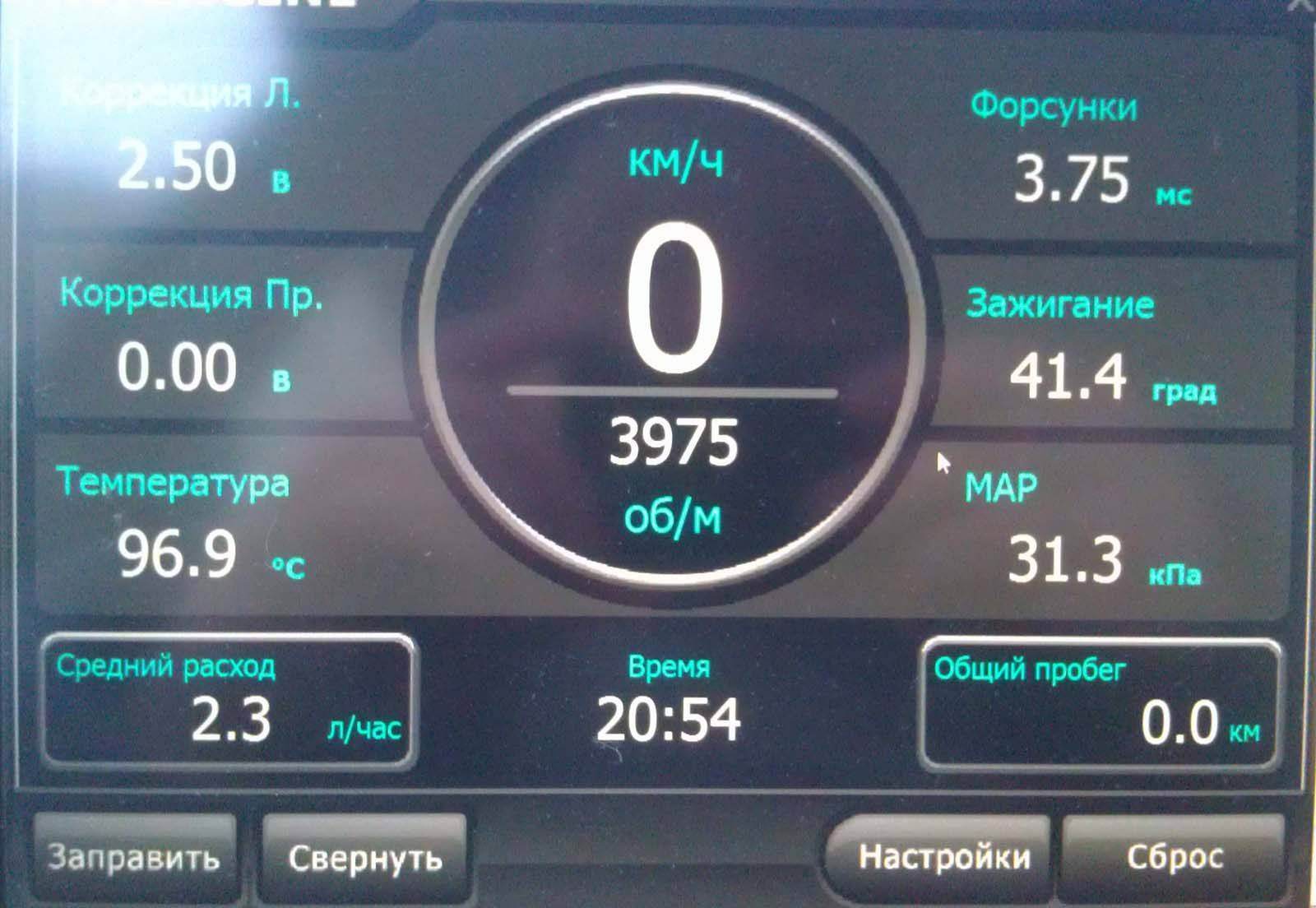

затык 3800об.ctr [41.41 КБ]
затык 3800об на ходу.ctr [21.86 КБ]
IMAG2449.jpg [ 147.46 КБ | Просмотров: 11537 ]
IMAG2450.jpg [ 139.84 КБ | Просмотров: 11537 ]

Tem_mik
У тебя кроме всего должен стоять так называемый клапан EGR. Почитай о нем в инете и проверь его. По данным из инета, если он не исправен - поведение движка, такое же как у тебя....
