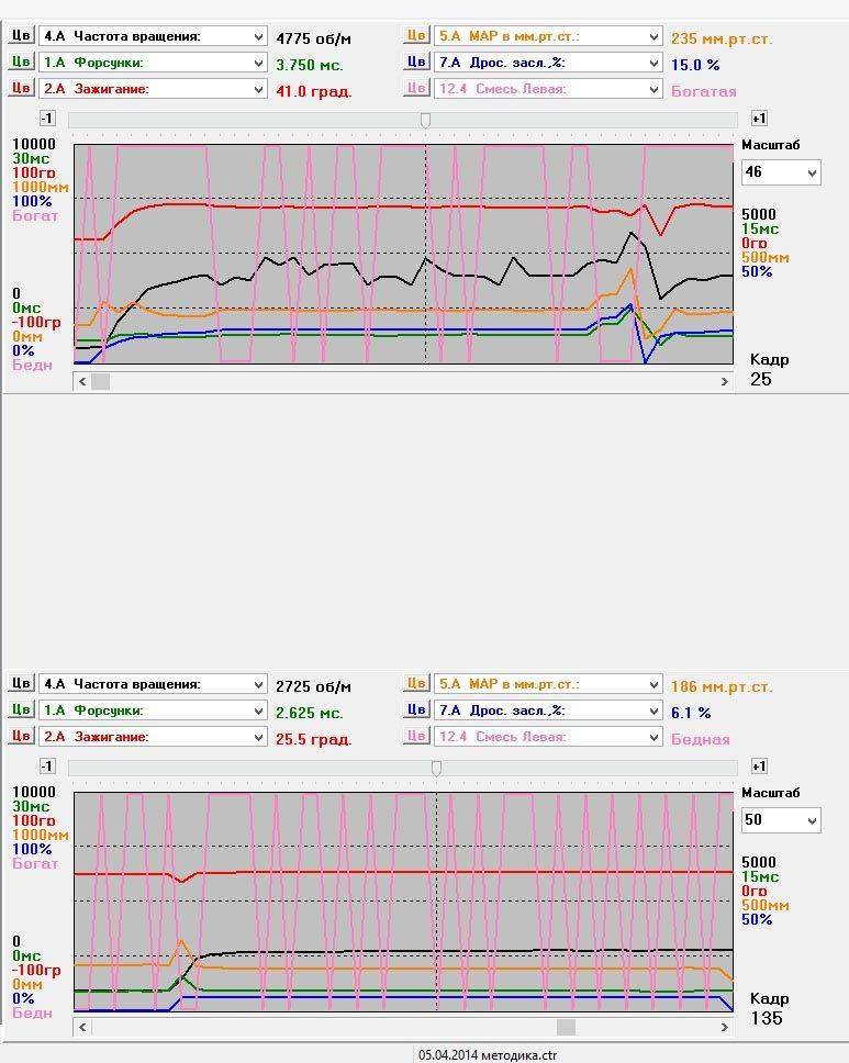

Лог действительно очень!!! короткий. Но все же кое что по нему видно. Проблема в том, что разряжение во впускном коллекторе очень маленькое на высоких оборотах, иными словами в ДВС поступает лишний воздух. Вариантов два:
1. Либо при высоких оборотах где то очень хороший подсос излишнего воздуха.... либо
2.
sever.max писал(а):
Смотри шланг который подходит к датчику!
а так же стоит проверить и сам датчик.
При повышении оборотов, разряжение должно увеличиваться, а тебя на оборот, оно уменьшается. Отсюда форсы начинают лить больше бензина, а что бы поджечь эту обогащенную смесь, ЭБУ увеличивает УОЗ. И ОЗУ у тебя видимо в этом режиме работает на пределе возможного.
Вот сравнительные графики. (Твой верхний, нижний мой. Может это сравнение не очень корректно, но принцип управления работой двигателем один и тот же. ИМХО)
Безимени-2.jpg [ 165.87 КБ | Просмотров: 11591 ]
