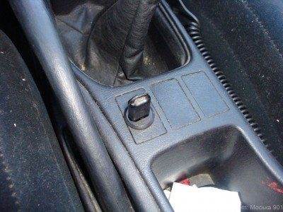

вот
mosika_1.jpg [ 126.78 КБ | Просмотров: 1679 ]

Значи что у тебя еще должент быть брелочек иммобилайзера и нраверное коробочка под водительским сиденьем
rodik33rus Это не штатный иммо, но расположение верное

На этом месте у меня лампочка стоит красная.
Брелочка нет, но есть какой-то маленький ключик, я не могу понять куда он вообще подходит
ключик скорее всего для отключения сирены или сигналки, а брелочек возможно предыдущий хозяин закопал в районе лампочки, что б не подносить каждый раз
