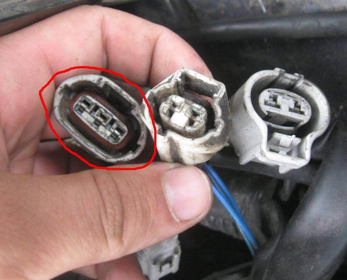

Sanchis85
Не поленился глянул у себя. Сравнивай.
На фото в нижнем углу слева название.
Carina E 1.6 4A-FE LB МКПП 1992 седан (Япония)
пересадил кондиционер, центральный замок,стеклоподъемники и салон велюр.
СообщениеДобавлено: Пн окт 10, 2011 1:55 pm
serg_334
спасибо!!! вот мне именно такой разъем и нужен!!!!
а этот разъем у тебя напрямую в электрику идет, безо всяких переходников????

Sanchis85
Да этот разъем непосредственно втыкается в насос.

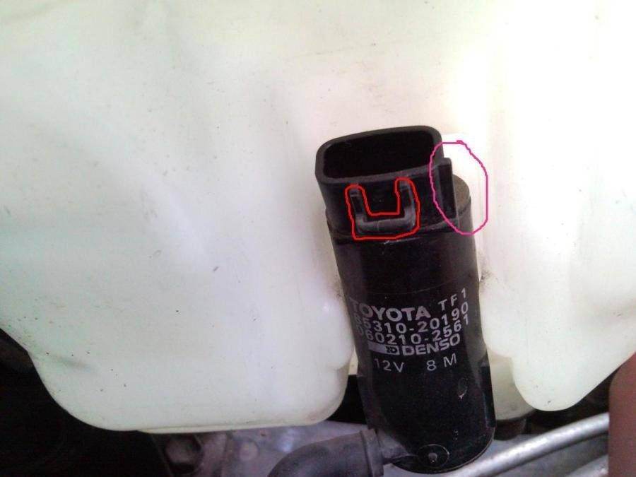

СообщениеДобавлено: Пн окт 10, 2011 2:00 pm
всея теперь я понял
у меня вот этот разъем полностью совпадает с тем что у тебя - и три проводка синеньких, и с виду он абсолютно такой же.
соответственно у меня стоит бачок не родной - и теперь мне нужно найти движок омывателя вот с таким разъемом, либо колхозить свой разъем под такой движок
serg_334 спасибо, тайна раскрыта!! :co_ol: :co_ol:

Sanchis85
А если попробовать спилить вот эту направляющую на насосе может быть разъем подойдет.

СообщениеДобавлено: Пн окт 10, 2011 2:35 pm
serg_334
кстати тоже хороший вариант!! движок то если поломаю то заменить всегда можно, а вот проводку колхозить - хрен потом где сыщешь эти разъемы -)
только вот так придется подпилить, чтобы залезло -)

Sanchis85
Если так спиливать то разъем не защелкнится, но вариантов больше нет.

СообщениеДобавлено: Пн окт 10, 2011 2:50 pm
ну если его спилить так, чтобы проводок "внатяг" залез - тогда в защелке надобности то и не будет, разъем туго будет сидеть.
главное при спиливании не переборщить -)

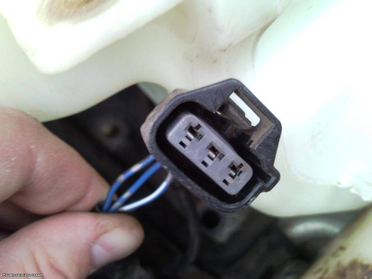

итак результат работы (целый час убил :) )
сделал я как предполагал - обрезал защелку с ребром на движке, вставил тот разъем (подошел идеально, но смутило что короткий проводок очень был)
жму на кнопку - результата ноль.
что делать - сижу чешу репу.
потом обращаю внимание, что у этого разъема проводка то три, но цвет у них - белый, зеленый и кажись черный. что-то тут не так думаю.
смотрю - те три синих проводки идут из связки проводов куда-то под правую фару.
снимаю поворотник с фарой, и обнаруживаю что эти три синих проводка прикручены изолентой к корпусу сзади за фарой, и на конце проводков... висит ТА САМАЯ КЛЕММА!!!
откручиваю изоленту, достаю, проводок длинный как и надо, вешаю на движок - вуа-ля, стеклоомыватель заработал!!!!!
вывод - какой-то долбо*б собирал тачку после полной окраски и проводок прихреначил за фарой и разъем кинул в крыло, где его конечно никто не видел.
