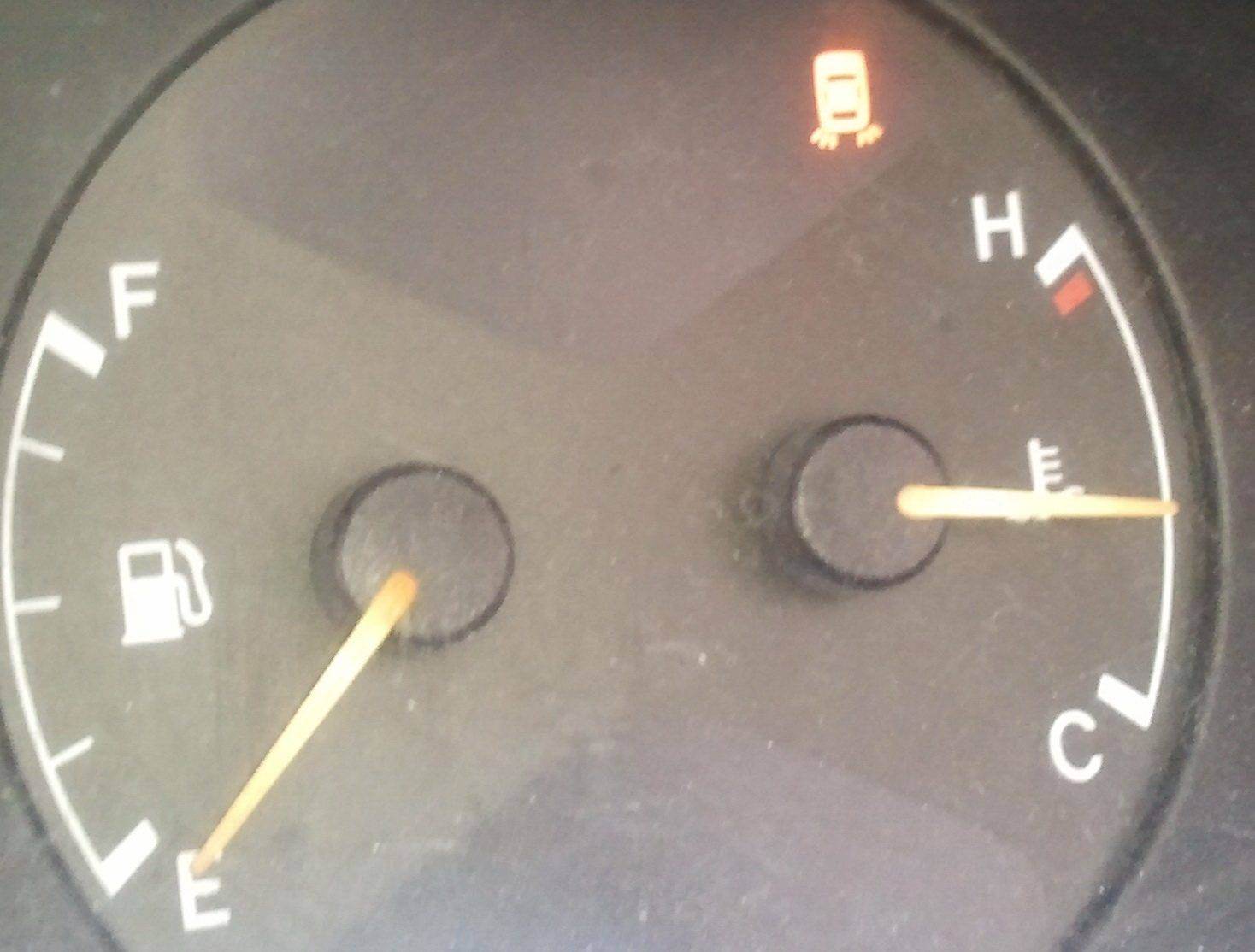

Подскажите,стала загораться эта лампочка,раньше горела,только когда свет включал,сейчас загорается через какое то время,и не тухнет

Это лампа информирует о сгоревшей лампе в задней части авто(габариты и стоп сигнал).
Раньше значит сгорела лампа габарита поэтому при включении подсветки она сразу загоралась. Теперь через время потому что не сразу нажимаешь тормоз. Смотри лампы и не забудь про центральный стоп сигнал на задней полке(если есть) и используй лампы только такой же мощности, потому что поставив лампу меньшей мощьности всё будет работать, но лампа на панели не погаснет.

Дело в том,что все лампы сзади рабочие,но иконка всё равно горела,если включить габариты.
Второе,она стала гореть,не когда я на тормоз жму,а сама по себе,просто едешь,и через какое то время загорается и не тухнет.Если выключить и включить зажигание,то она тухнет,но потом опять зажигается.По поводу разной мощности,я знаю.
