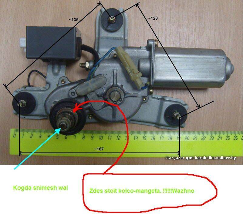

RePit писал(а):
по выбору смазки, чем мазать?
-чем нить низкотемпературным для подшипников.
RePit писал(а):
контактная пластина стала корродировать, нолевкой тирану авось выздоровеет
-аккуратно,она легко вынимается
RePit писал(а):
На штоке который водит поводок также коррозия, причем глубокая.
-несущественно,на ход не влияет,там есть манжета,она не пускает воду внутрь-все смазать,манжету силиконом я для поддонов промазывал

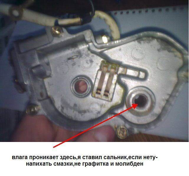

RePit писал(а):
По поводу смазки, графитка или моторное масло?Кто за что?
--я за здравый смысл.Вы собираетесь запихать туда графит,который проводит эл.,ток ?Сомнительный эксперимент. Моторное не пойдет,не изобретайте велосипед,если ничего нет-купите тюбик "смазка для подшипников" в магазине бензопил,маде ин шведен,низкотемпературный,не боится воды,не высыхает,не кетай.Литол не советую

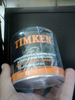

--Легко,любой,кто знаком с литолом,знает,что при попадании воды в механизм,заправленный этой какой:
--1 смазка превращается в непонятую пузырящуюся субстанцию.Быстро сохнет,превращаясь в
Алексей60 писал(а):
литиевым мылом
--2 если найти в гараже старую банку с литолом,она внутри будет высохше -окаменевшая
--3 У нас литол - калины,у них тимкен - тойоты.
--4 хороших буржуйских смазок завались,зачем изобретать велосипед ?

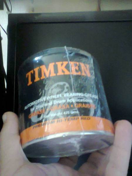

Комментарий к файлу: тимкен,оригинал,пол-кило,9 $(цена здесь для меня)

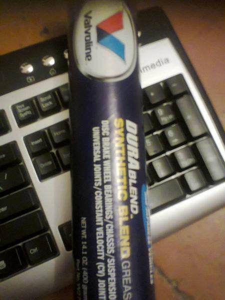

Комментарий к файлу: валволайн,-45°С,полкило,12 бакс
универсальная,оригинал,
