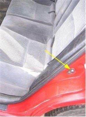

ivan899 писал(а):
куа лезть?
в плафон...
Дамир писал(а):
где эти датчики?
Ты про коцевики?
(фоткой IVANUSHKA воспользовался)

sedoy2000 писал(а):
ivan899 писал(а):
куа лезть?
в плафон...
Дамир писал(а):
где эти датчики?
Ты про коцевики?
ну это они влиляют на срабатывание лампочек?
Carina E 94' 1,6(4A-FE) МКПП седан, англичанка
СообщениеДобавлено: Вт сен 29, 2009 9:45 am
Сообщения: 726
Откуда: Киев
Дамир писал(а):
это они влиляют
Да.
