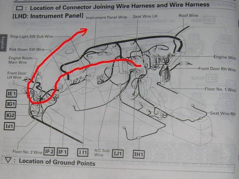

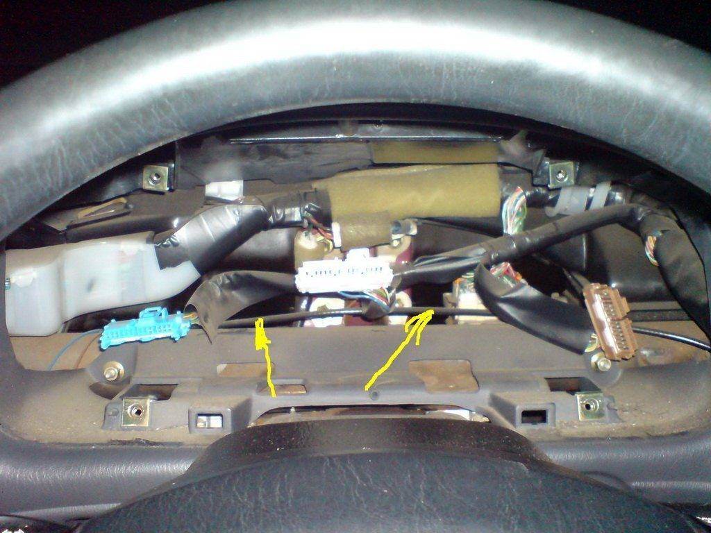

СообщениеДобавлено: Сб фев 07, 2009 10:14 pm
Сообщения: 1935
Репутация: 60 [ ? ]
Palach
Кабель от магнитолы заходит в стойку глубоко за релюхами и предохраителями, которые у левой ноги водителя...... ничего отпаивать не надо, она выходит без проблем, лучше что б один тянул антенну, а другой подаёт кабель снизу.... забыл сказать - кабель закреплён стяжками за приборкой, нужно её снять и отстегнуть, вот он на фотке:

СообщениеДобавлено: Вс фев 08, 2009 10:04 am

СообщениеДобавлено: Вс фев 08, 2009 4:06 pm
Зарегистрирован: Вс фев 01, 2009 6:53 pm
Сообщения: 52
Откуда: Питер Финбан
Петр спасибо за подробный отчет. Я вот только не понял - кабель нормально от самого штока отсоединяется или там тоже хитрости есть? Попробую потом усилитель воткнуть, когда найти удастся.
