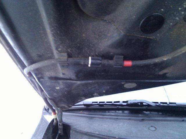

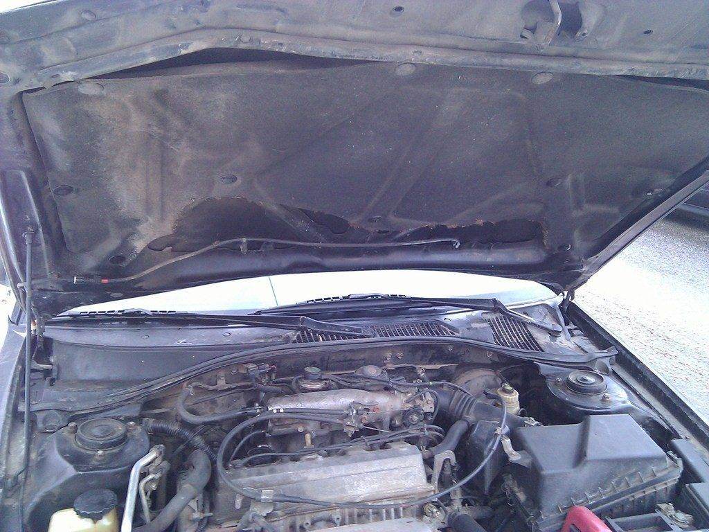

PANZERMAN писал(а):
если я правильно понимаю, принцип как у нипеля: туда дуй, а обратно ...й ? Не ужели хватит времении температуры от двигателя чтобы вода в трубке наргелась ? Вот мне бы такую штуку и на заднюю метлу. А то при -25С бывает, что сзади не ссыт :(
Да, в одну сторону жидкость идет, обратно - нет. Теплый воздух от двигателя направляется вверх, как раз туда, где трубки омывателя. 1 минуты хватает, чтобы при пшике аж парило :)
На заднюю метлу вряд ли получится: пока даже нагретая жидкость дойдет до туда, она уже остынет. Нагревать надо непосредственно рядом с разбрызгивателем.
Завтра сфоткаю и саму "конструкцию" и то, как работает.

Вот как выглядит этот девайс.
