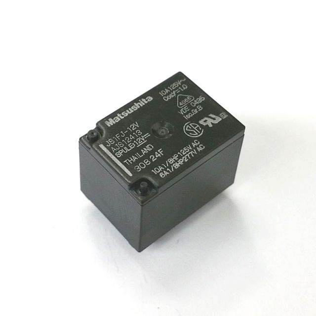

Skorpion !!! Не прошло и полгода :D , если еще актуально, буквально позавчера у товарища на RAV4
аналогичную ситуацию "лечили", всё дело оказалось в пятиконтактном реле, которое находится
на плате со стороны рычага дворников, предварительно переключатели конечно надо снять,
далее над платой стоит пластиковая крышка, её тоже снять, и дальше 2 винта и одна защелка,
чтоб снять саму плату, разберешься, там ничего сложного :a_g_a: , реле типа вот такого:
s-l640.jpg [ 22.75 КБ | Просмотров: 3348 ]
Неисправность заключалась в том, что не прозванивались "нормально-замкнутые" контакты,
заменили реле и всё прошло :-ok-: , поставили на 12 Вольт 10 Ампер, цвет нового может быть
не обязательно черным, попадались подобные синие, и желтые.
У кого похожая ситуация, как у Skorpion-а рекомендую попробовать,
реле не дорогое, даже в случае неудачи, много не потратите :)
Самое странное, что неисправное реле при ударе о стол, заработало :o ,
потом ударили его другой стороной, перестало :wo)(ll: :D
