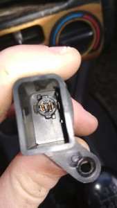

А что такой тогда за разъем? под какую лампочку? Т5 пойдет?
| Вложения: |
IMG_20180509_175653.jpg [ 132.47 КБ | Просмотров: 9975 ]
| Вернуться к началу |
ALEX-72
Добавлено: Чт май 10, 2018 7:17 am |
| Герой былин народных |
Зарегистрирован: Пн сен 30, 2013 7:47 am Сообщения: 3890 Откуда: Тюмень Репутация: 123 [ ? ]
Skorpion писал(а): Т5 пойдет? Какой это "Т" не знаю, возможно 5, но лампа такая же как и сигнальные в приборке, на 2W, а крышку можно было не снимать, патрон поверни, и вытащи, так лампу удобнее ставить

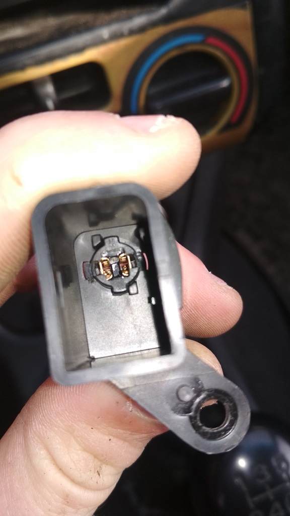

Skorpionподсветка замка зажигания

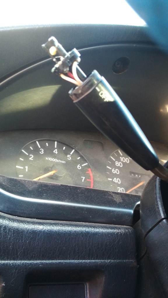

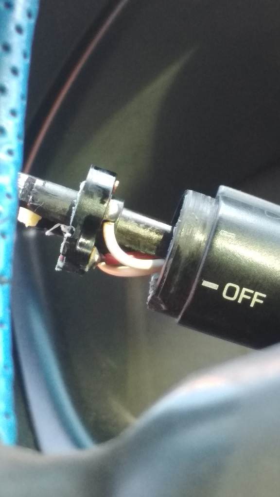

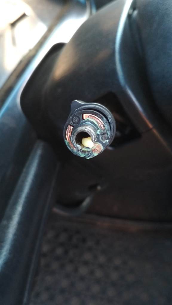

Skorpion писал(а): все провода на месте припаяны Странно  , возможно у тебя что то другое, кроме самих проводов ничего на ум не приходит, они в месте выхода из рычага могли переломиться, ну еще можно контакты на поворотной части подогнуть немного Skorpion писал(а): смазка с оттенком зелени это нормально, я во всех кнопках которые разбирал видел такое, но кнопки работали, возможно это продукты износа самих контактов, проверяй провода, желательно во время прозвонки их пошевелить/потянуть в местах сгиба, если провода в норме, подгибай контакты на поворотной части, возможно они просто подносились, и не достаточно сильно прижимались  , почисти смазку с зеленью, и намажь чистой, которая в центре виднеется, ну и собирай

А чем её можно ещё намазать? А то пока вытирал зацепился этот кусочек и потерялся(
ALEX-72
Добавлено: Вт май 15, 2018 2:07 pm |
SkorpionДа любой, только чтоб со временем в парафин не превратилась, ну и не мерзла сильно, а то зимой не включишь Добавлено спустя 1 минуту 10 секунд:Только не графиткой и не ШРУСом, типа литола

Без смазки тоже должно работать, только контакты быстро могут износиться, провода то проверял?

Skorpion писал(а): Я их дергал, они не шевелятся, значит думаю не перебило Внешне целый провод может иметь разрыв внутри изоляции. Иногда, даже проверка прибором, может не дать точного ответа. А Вы говорите: "Подёргал, думаю, что нормально" Подключаете прибор, желательно стрелочный, к одному проводу и вот тогда начинаете "дёргать", "крутить", наблюдая за показаниями прибора.

Slava21 абсолютно верно  , Skorpion они ведь ломаются не прям пополам, а внутри изоляции, так не увидеть, только как Слава написал, тянуть/дергать, умеренно  , одновременно прозванивая
