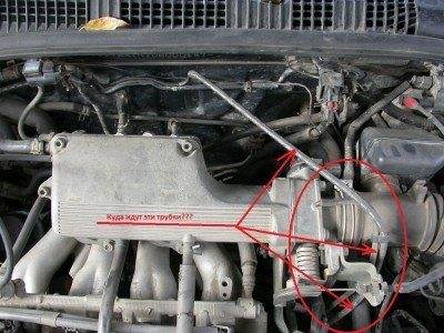

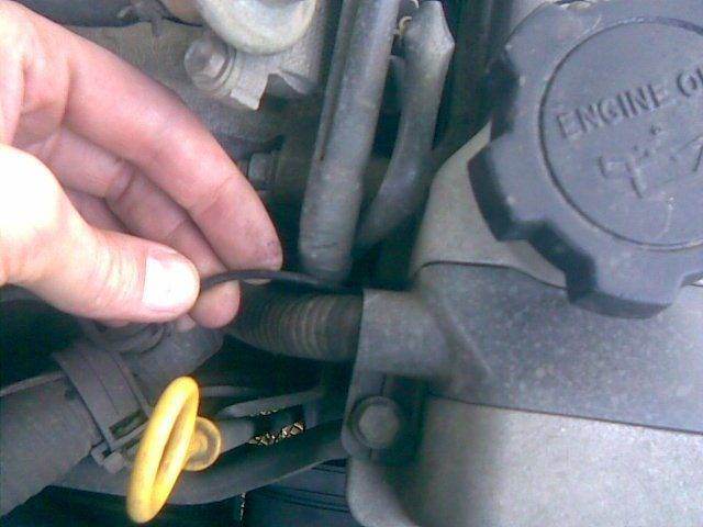

Белый Гусь вот сфоткал второй провод он уходит под крышку.
Li2n писал(а):
абсолютно точно, это клапан повышения частоты ХХ при включении кондея... у меня точно такой же стоит, точно там же и подключен аналогичным образом.
Да, это я знаю. Вы лучше дайте фотку плиз куда он надет (трубка)!!!!

БелыйГусь Так можно же подключить компь и посмотреть КХХ меняет свое значение при включении кондея.
Rim один шланг надет на тырчик впускного коллектора, а другой на трубку которую ты уже сфоткал. :)

Пожалуйста, выложи фотку а, очень прошу. Я просто не могу найти этот самый тырчик.

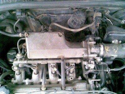

Вот добрался до компутера. вот фотка.
клапан_кондея.jpg [ 149.42 КБ | Просмотров: 2125 ]

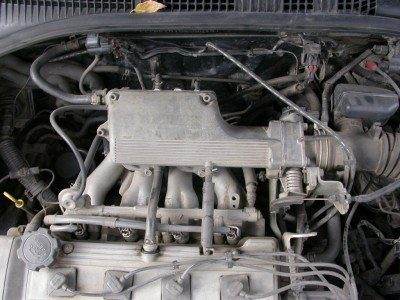

Только у меня там немного по другому :oops:
Вот немного по другому ракурс взят по фото
Добавлено спустя 5 минут 6 секунд:
Что же делать, а?

СообщениеДобавлено: Чт апр 30, 2009 5:29 pm
Крышка легко отворачивается и будет видно, куда провод уходит дальше.
Но еще раз скажу - судя по этому проводу клапан приколхожен. :)

Хорошо,сниму крышку гляну. Только скажите, мне то что теперь делать, ведь вторая трубка то надета от этого клапана! Ума теперь не приложу что делать с первым шлангом. Пусть что ли так и болтается :oops:

Rimу тебя кондей то есть ? Если есть, тогда стоит заморочиться, а если нет, то пускай болтается для потомков. Как видешь на моей фотке, он подключен к впускному. вторая трубка от клапана, я так понимаю, у тебя подключена куда надо.

Rim у меня на контрактном движке там стоит заглушка.

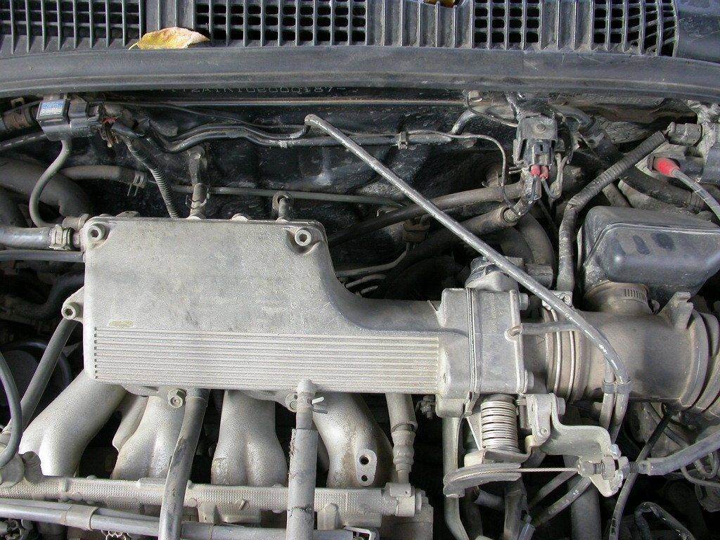

Скажи пожалуйста, куда идут две трубки одна из ДЗ выходит, а вторая откуда? И куда они там подсоединены. не может сфоткать ???
И еще подскажи куда подсоединены у тебя трубки с датчика который стоит на перегородке, чуть выше ДЗ.
На термоклапан синенький, который рядом с датчиком температуры ввинчен в корпус термостата. :-)
Это канал для продувки адсорбера.

Beso спасибо понял. А вот второй конец трубочки куда идет?
СообщениеДобавлено: Ср апр 13, 2011 11:34 am
Там ДВА резиновых шланчика. Один идёт между клапаном (на клапане два тоненьких носика) и БДЗ, второй между клапаном и адсорбером (точнее, на металлическую тоненькую трубку на моторном щите). Если у тебя адсорбера нет и не было (как это бывает на машинах, которые с завода были без лямбды и катализатора, с открытой системой вентиляции бака), то тебе попросту надо глушить носик на верху БДЗ.

Да, у меня носик на Бзд был заглушен.
Добавлено спустя 16 минут 17 секунд:
Но термоклапан синенький есть,правда к нему не подключено ничего.
