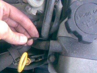

Белый Гусь вот сфоткал второй провод он уходит под крышку.
Li2n писал(а):
абсолютно точно, это клапан повышения частоты ХХ при включении кондея... у меня точно такой же стоит, точно там же и подключен аналогичным образом.
Да, это я знаю. Вы лучше дайте фотку плиз куда он надет (трубка)!!!!

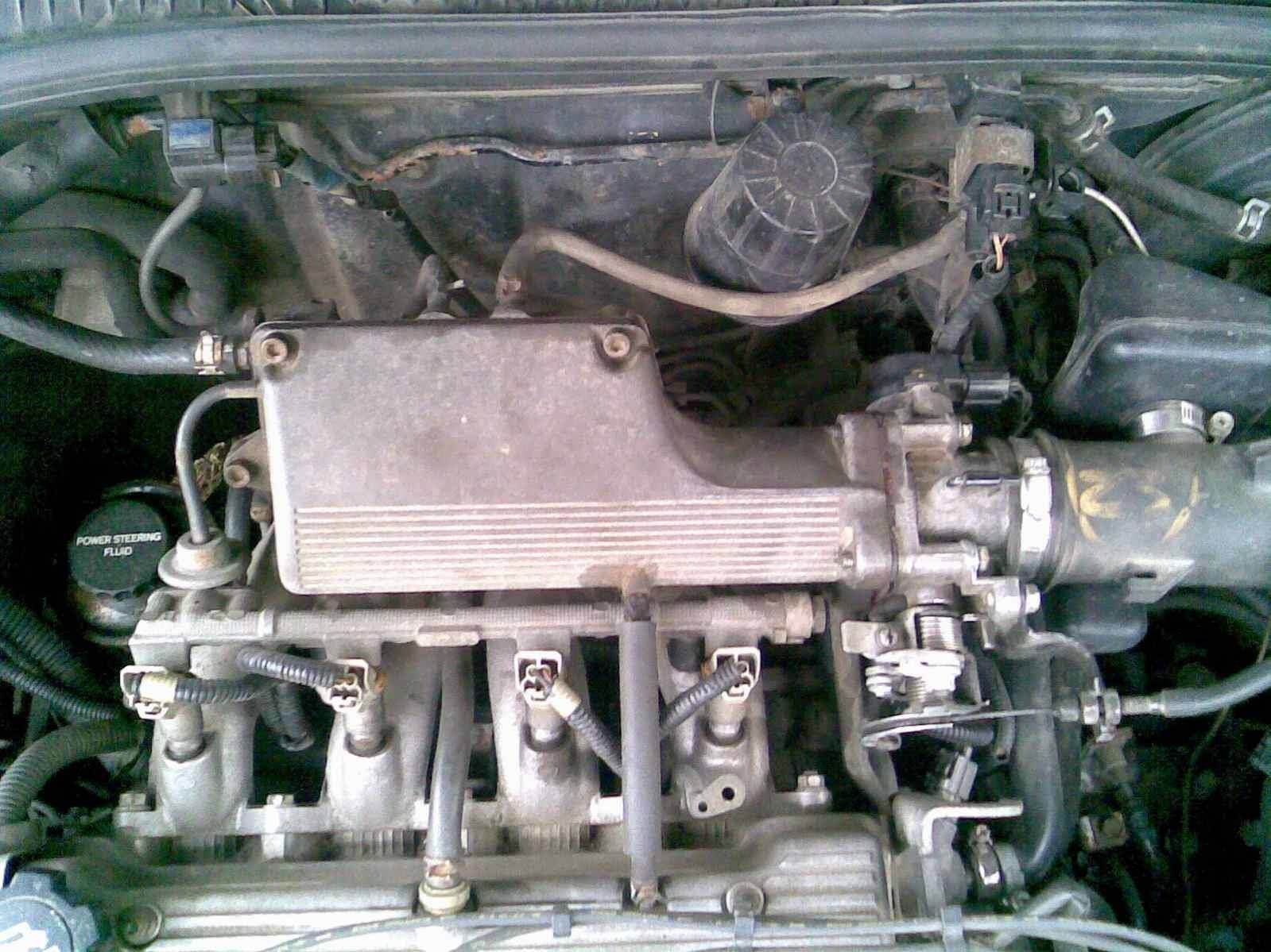

Вот добрался до компутера. вот фотка.
клапан_кондея.jpg [ 149.42 КБ | Просмотров: 2112 ]

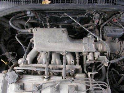

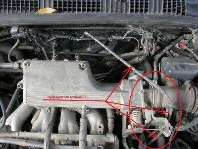

Только у меня там немного по другому :oops:
Вот немного по другому ракурс взят по фото
Добавлено спустя 5 минут 6 секунд:
Что же делать, а?

Rimу тебя кондей то есть ? Если есть, тогда стоит заморочиться, а если нет, то пускай болтается для потомков. Как видешь на моей фотке, он подключен к впускному. вторая трубка от клапана, я так понимаю, у тебя подключена куда надо.
СообщениеДобавлено: Сб май 02, 2009 8:40 am
Зарегистрирован: Чт апр 24, 2008 12:06 pm
Сообщения: 25
Откуда: Республика Казахстан, Павлодарская обл., г.Экибастуз
Кондей есть. Работает отлично. Да вотрая трубка подключена как надо, а вот что для первой придумать, если её не куда надеть?

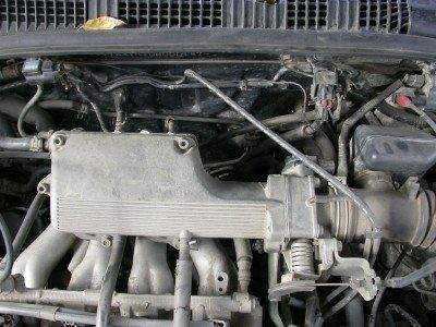

Rim у меня на контрактном движке там стоит заглушка.
Скажи пожалуйста, куда идут две трубки одна из ДЗ выходит, а вторая откуда? И куда они там подсоединены. не может сфоткать ???
И еще подскажи куда подсоединены у тебя трубки с датчика который стоит на перегородке, чуть выше ДЗ.
1.jpg [ 323.57 КБ | Просмотров: 2067 ]
СообщениеДобавлено: Ср апр 13, 2011 10:08 am
На термоклапан синенький, который рядом с датчиком температуры ввинчен в корпус термостата. :-)
Это канал для продувки адсорбера.
СообщениеДобавлено: Ср апр 13, 2011 10:28 am
Сообщения: 959
Откуда: ПИТЕР
Beso спасибо понял. А вот второй конец трубочки куда идет?
СообщениеДобавлено: Ср апр 13, 2011 11:34 am
Там ДВА резиновых шланчика. Один идёт между клапаном (на клапане два тоненьких носика) и БДЗ, второй между клапаном и адсорбером (точнее, на металлическую тоненькую трубку на моторном щите). Если у тебя адсорбера нет и не было (как это бывает на машинах, которые с завода были без лямбды и катализатора, с открытой системой вентиляции бака), то тебе попросту надо глушить носик на верху БДЗ.
СообщениеДобавлено: Ср апр 13, 2011 1:37 pm
Сообщения: 959
Откуда: ПИТЕР
Да, у меня носик на Бзд был заглушен.
Добавлено спустя 16 минут 17 секунд:
Но термоклапан синенький есть,правда к нему не подключено ничего.
